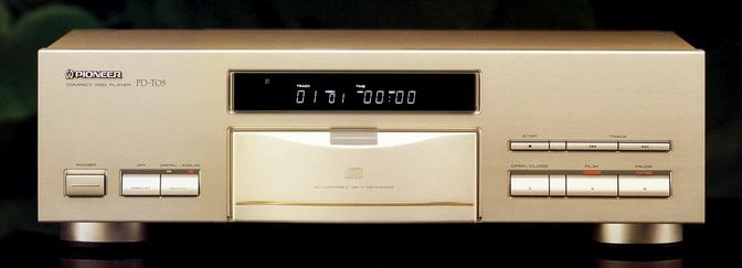

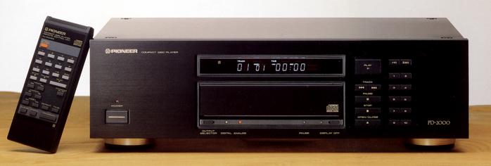

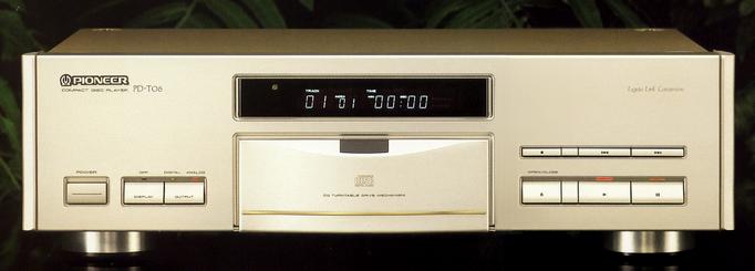

w miedzyczasie zweryfikowalem nieco poglady na temat roznic w cenie miedzy 9700 a 9300 i przepasci nie bylo, moze w Europie bo w Japonii to 15.000 jenow (80 kontra 95.000) i co ciekawe 901 (9700 z Legato Link) byl drozszy od 9300 o 25.000 jenow
oto i w/w cedeki w wersji na Japonie: 9300, 9700 i 901:

Bardzo ładnie wygląda pd9700 (szuflada o innym kształcie) . Adamhiend - przykro dowiadywać się o takich wypadkach. Mam innego Pilota w swym PD9300 taki wąski ale też Pioniera. Discomaniak jak zaczne dłubać to poprosze o pomoc ty ich przażuciłeś kilka ,szukam serwisówki narazie . Niedługo będe miał jeszze Marantza cd10 niedłubanego to porównam je przed tuningiem.
