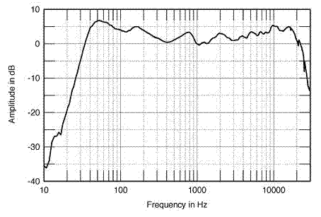

Na zdjęciach pomiar kolumny wykonany przez stereophile oraz pomiar moich klonów wykonany za pomocą programu Speaker Workshop.

Zamieszczone przez ciebie pomiary zawieraja zsumowane charakterystyki głosnika średnioniskotonowego i portu br . Port jest skierowany do tyłu wiec moim zdaniem takie sumowanie nie bardzo ma sens . Jesli nie dodasz charakterystyki portu to wychodzi ,że te głosniki graja średnicą i górą . No i co tu gadac - góry maja za dużo ;p .

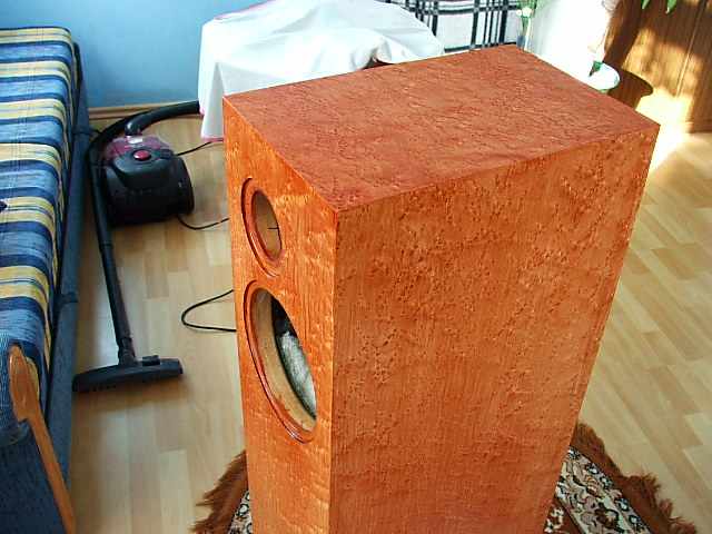

Dzięki Waszym wpisom i ja zrobiłem sobie klona :)
No i po trzech miesiącach odsłuchów przyszedł czas na okleinę.
Fornir to jawor ptasie oczko przyciemniany bejcą mahoniową rozcieńczoną lakierem poliuretanowym i na to cztery warstwy lakieru ( mat )
Fornir ten mieni się w zależności od kąta padania światła : )

Zgadza się :)
Zrobiłem je z 30mm płyt. Głębokość to 36 cm. z dwóch powodów.
1- Wstawiłem ponizej połowy wysokości przegrodę pod kątem 45 stopni zapobiegajac powstawaniu fal stojących przez co powstała mi dodatkowa komora do zasypania obciążeniem.
2- Rura bas-reflex ma średnicę 70mm. co przy taj gębokości daje mi duze pole do popisu co do strojenia.
80kg to raczej nie : ) ale ciężkie są ( 10 cm od dołu jest jeszcze jedna przegroda - miała być zwrotnica , dodatkowo wieniec pod 18 tką i na ściankach bocznych trzy warstwy maty bitumicznej )
