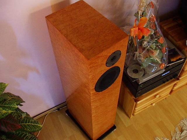

Niestety to nie ta klasa . Wcześniej miałem lampę 4W S.E. i pasa ZEN ( 10W ) ale tez inne kolumny ( o mnie )
Jestem w trakcie polerowania lakieru. Jak skończę kolumny zabieram się do przerabiania wzmaka i cdeka.

Zastanawiasz się zapewne dlaczego NAD z proacami ? I dlaczego piszę że daje sobie radę?
Sprzęt ten ma służyć do ogólnego słuchania. Miało być kino domowe... Ale po wielkich wędrówkach i poszukiwaniach doszedłem do wniosku , że wolę dobre stereo przy oglądaniu filmów niż kiepskie kino. Muzyka którą w większości słucham jest raczej kiepsko zrealizowania i czasem pomaga ( a czasem jest niezbędna ) regulacja bas sopran ( w tych przypadkach pomaga ) tak jak i w kinie . I tak sprzęt ten słuzy do ogladania filmów i słuchania ( raczej kiepskiej realizacji ) muzyki.I żaden Krel nie pomoże kiepskim realizacją
Z biegiem czasu przerobię NADa tak że coś tam napewno się poprawi.
Nigdy to nie będzie klasa pasa , ale tez 10W nie nagłośnię dużego salonu ( dlatego sprzedałem ten sprzęt :/ )
