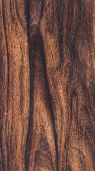

PALISANDER - Dalbergia nigra - ROSEWOOD, SANA
BUBINGA - Guibourtia demeusei - OVENG, WAKA, AKUME

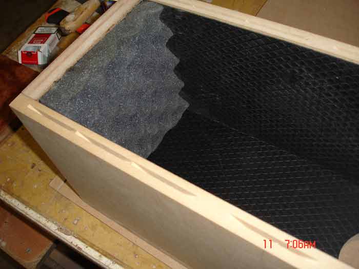

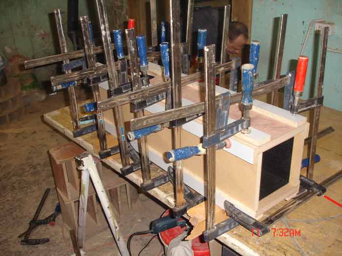

zdjęcia po kolei
czy to prawda że jak jest układ trójdrożny to średniotonowy powinien być w odzzielnej i silnie wytłumionej przegrodzie? jeśli tak to czy w R2.5 komora woofera nie powinna być silniej wytłumiona niż dolna? czy to nie ma znaczenia w przypadku R2.5
Głosnik średniotonowy umieszcza się w odrebnej obudowie aby uniknąć wpływu głosnika niskotonowego na niego . Np w obudowie zamkniętej, gdyby głosnik średniotonowy nie był oddzielony to cisnienie produkowane przez woofer uszkodziłoby głosnik średniotonowy ( wyrwało membranę ).
Ale z klonami to nie ma nic wspólnego- tam jest przeciez jeden głośnik odpowiedzialny za średnie i niskie tony.

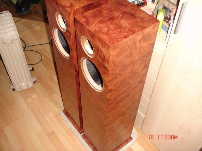

fotki skrzynek..
w rzeczywistości sa bardziej brązowe niż czerwone...
