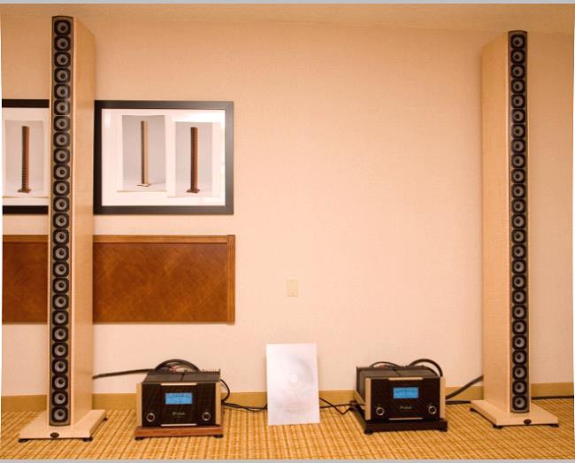

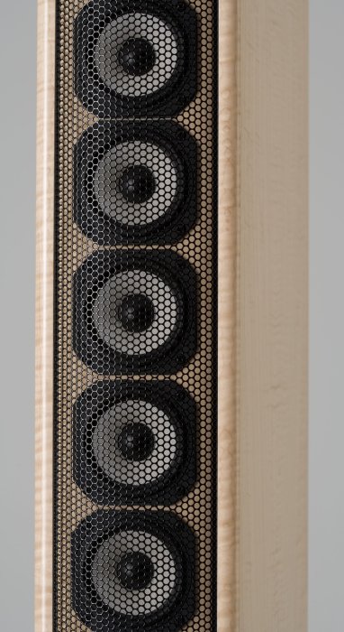

IDS-25. Chyba nikt nie wspomniał o nim na tym forum.
Dwadzieściaa pięć 3 1/2 calowych głośniczków na stronę.
Wszystko o nich tu:
Wrażenia użytkowników:
Zaloguj się, aby zobaczyć treść (możliwe logowanie za pomocą ) reviews.htm

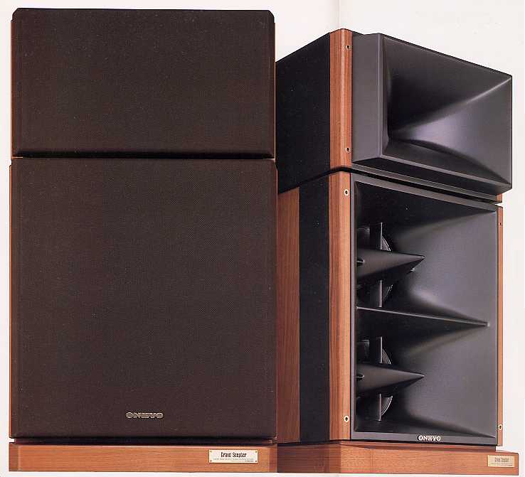

tu jest ciekawa teoria na poparcie pozytywnej odpowiedzi na pytanie postawione w tytule wątku:
autorem jest Pan Hiroyuki Yoshii, konstruktor Grand Scepter dla Onkyo w 1985 roku (na zdjęciu, obok zdjęcie tego co robi aktualnie, niezwykła ewolucja, ale co ciekawe już GS były konstruowane na bazie tej samej teorii)
