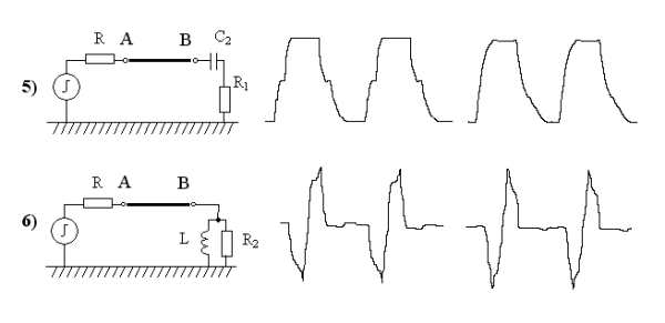

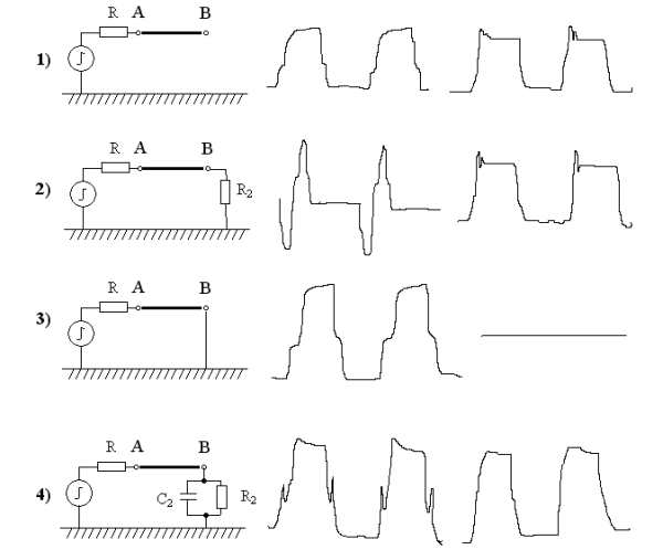

Jako ciekawostkę (trochę poza tematem) mogę zamieścić wyniki z pomiarów z modelem linii długiej, które wykonywałem kiedyś (na studiach) w ramach jakieś laborki. Linia składała się z 14 czwórników typu pi (każdy RLC) rozłożonych na odległości 1,5m (to akurat nie ma wielkiego znaczenia). Sygnał z generatora to prostokąt 3,5kHz. Niestety nie mam danych o wartościach elementów w tych czwórnikach, natomiast ciekawe są przebiegi w pkt. A (pierwsza kolumna) i pkt. B (druga kolumna). Widać jak dopasowanie obciążenia wpływa na falę odbitą, która dodaje bądź odejmuje się z sygnałem z generatora. Oczywiście przy parametrach L i C, z którymi mamy do czynienia w interkonektach, czy kablach głośnikowych zjawiska falowe są do pominięcia, ale tak jak mówię to ciekawostka trochę zasugerowana wpisem Mr Yanoosh-a
