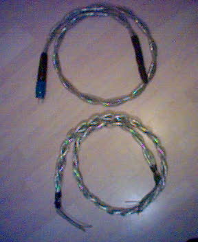

... ludzie, lepszego kabla niż 2yslcy nie ma !! 2-metrowa sieciówka z tego przewodu rozkłada jak chce kabel neela N-7e .. nie mówiąc już o sieciówce z nieszczelnego ekranu ohflexa.. którego porónywałem do moich samoróbek na 12 mm2 - efekt dżwiękowy z 2yslcy to zupełnie inna - o wiele wyższa klasa ...
