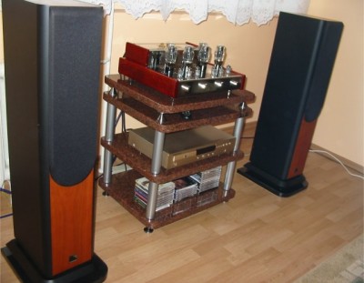

Właśnie konstrukcja mojego audiofilskiego stolika weszła w decydującą fazę - montaż. Mam już wszystkie elementy. Cztery granitowe plyty (Szwedzka Wanga) - ok 100kg, metalowe rurki, 8 stalowych kolców a'la Audio Forte, no i korek który pójdzie pomiędzy elementy kamienne i stalowe. Sam jestem ciekaw jak to będzie wyglądało po montażu - na razie cały projekt znajduje sie w mojej głowie. Ciekawy też jestem czy zmiana stolika będzie miała jakiś wpływ na brzmienie. niestety budowa stolika zbiegła się w czasie z remontem w pokoju odsłuchowym, ale chyba z ciekawości po remoncie potawię jeszcze na kilka dni stary stolik, tak aby mieć bezpośrednie porównanie.
Ja też jestem ciekawy jak mi to wyjdzie. Na razie mam remont i nie za bardzo mogę ten stolik złożyć w jeden kawałek. Może jutro go złożę na próbę (na balkonie :) ). Płyty mają wymiary 48x58x3cm, a rurki ok.45mm średnicy. Konstrukcja jest prosta i przypomina stoliki Atacama serii Europa, tyle że dodałem kolce - na samym dole i pod górną płytą, która jest oddzielona od niższej tylko tymi kolcami. Jak stolik będzie gotowy to postaram się pożyczyć jakąś cyfrówkę i zrobić fotki - może jak dobrze wyjdzie to możnaby to zamieścić w dziale DIY?

Obiecałem tu kiedyś, że się pochwalę moim stolikiem.Słowa dotrzymuję zamieszczając dwie fotki. Na jednej z nich widać stolik na tle całego systemu, a na drugim w zbliżeniu. Ktoś spostrzegawczy dojrzy zapewne na nim też moją zatroskaną facjatę :)
[obrazekLUKASZ-25423_1.jpg] [obrazekLUKASZ-25423_2.jpg]
