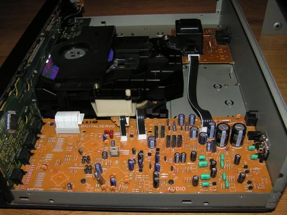

Czy w tym moim staruszku
Zaloguj się, aby zobaczyć treść (możliwe logowanie za pomocą ) ( w grudniu 2005 stuknie mu 14 lat daty produkcji) da się coś poprawić?
Z tej strony
Zaloguj się, aby zobaczyć treść (możliwe logowanie za pomocą ) wiem, że mash jest nielubiany.
Gdzieś znowu piszą, że tan mash MN6474 miał udane zastosowanie w CD NAD 512.
W tym wątku wyżej McGywer powiedział, że napęd sanyo to badziewie.
