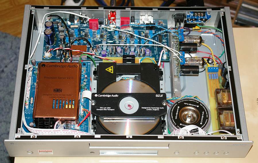

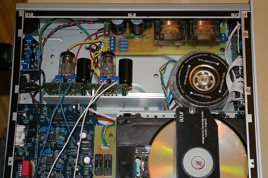

Nie podzielam tej opinii. CA Azury na Wolfsonach grają bardzo przyzwoicie same w sobie (jak na swój zakres cenowy), a po wstawieniu lampowego stopnia analogowego grają nadzwyczaj dobrze, jak markowe źródła za więcej niż 5000zł. Właźnie odsyłam takiego CA po "intubacji" czyli ulampieniu. Jak będziecie chcieć, to wstawię później fotki wnętrza po "operacji".

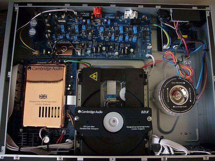

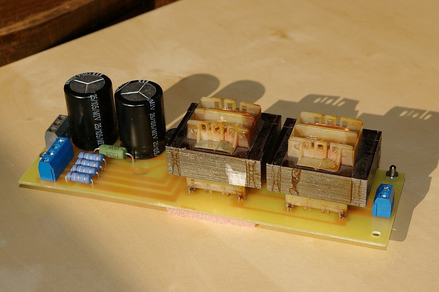

Azur 640 v.2 ma bardzo mało miejsca w środku, dlatego byłem zmuszony do przestawienia oryginalnego trafa w inne miejsce i do sporządzenia dedykowanego zasilacza opartego na małych trafkach na wąskiej płytce. Pierwsza fotka przedstawia CD w stanie oryginalnym.

Po pierwsze, przeróbka nie jest aż tak gruntowna. Najtrudniejsze jest obmyślenie rozmieszczenia elementów, sama praca to już tylko kwestia wprawy. Oryginalnej elektroniki poza wymianą garści kondensatorów na nowe nie modyfikuje się. Odłącza się tylko oryginalny stopień analogowy przez usunięcie kilku zworek. Potem podłącza się nowy stopień analogowy na lampach, i tyle. A że trzeba przestawić oryginalne trafo, to trudno.
Po "operacji" Azur JEST dobrym, a nawet bardzo dobrym źródłem. Po operacji to najwyżej UDAJE BUDŻETÓWKĘ, bo z zewnątrz zmiany nie są widoczne, jedyne slady to kilka śrubek więcej wkręconych w spód odtwarzacza. Ale żeby to dostrzec to trzeba go odwrócić do góry nogami, i wiedzieć gdzie i ile śrubek ma oryginał.
