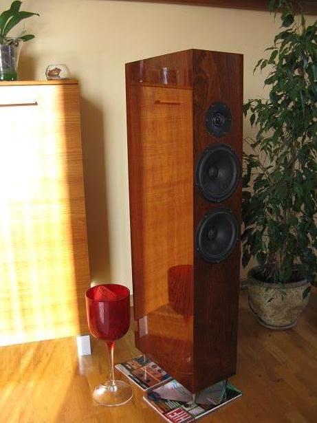

Akustyk rr2 ale w planach kolejna konstrukcja na illuminatorach.
Kolumny były lakierowane za pomocą pistoletu w zakładzie lakierniczym tyle ze nie 3 miesiące temu i po utwardzeniu kolejne warstwy. Potem 2 dni schnięcia i polerka.
Polecam fornir mahoniowy przynajmniejh ten co ja zastosowałem jest jak kameleon zmienia odcienie w zaleznosci od rodzaju swiatła raz czerwonawy raz brązowawy.
Acha tylko nie wiem czy dam rade sam wypolerowac odleglosci miedzy niskimi i wysokimi glosnikami zalanczam foto acha zapomialem zapytac mam do kupienia polerke makite czy sie nada wiem tylko ze ma regulacje obrotow a chca za nia okolo 300 zl jest z drugiej reki :)
Charakterystyka RR2. Lekko uśmiechnięta :)
przepraszam cie ale te obudowy kojarza mi sie z takimi szfami co byly za komuny. podobniesie te szafy swiecily...
