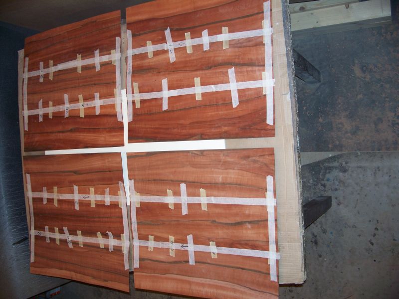

Przygotowanie okleiny przed położeniem .
Jabłoń indyjska ? piękna
Łącząc płaty w ten sposób używasz tylko taśmy?, nie ma obawy, że płaty się trochę rozjadą ?, co to za taśma?
Kiedyś widziałem jak płaty są „przeszywane” na takiej specjalnej maszynie, no ale to nie w warunkach amatorskich, napisz jeszcze jakiego kleju będziesz używał jeśli to nie tajemnica stolarska :)
Seweryn, 29 Cze 2009, 16:25
Tak,to jabłoń indyjska.Co do taśmy, jest to specjalna do tego celu przeznaczona taśma papierowa z klejem na wodę i po przyklejeniu i wyschnięciu po ok.1 godz.nie ma żadnej obawy że się coś rozjedzie.Przeszyć można gdyby to było ze 100 formatek wtedy 10 minut i gotowe ale to też większy koszt. Klej będzie MOMENT.

Henryku jak ta taśma się nazywa i gdzie to mozna kupić ... ?
kiedyś próbowałem ze zwykłą papierową lakierniczą ale ona tak średnio trzyma ..trzeba uważać bo zły ruch i się rozjedzie
bawolek, 30 Cze 2009, 02:03
Taśma papierowa do sklejania oklein, kupuje w Meblopolu.

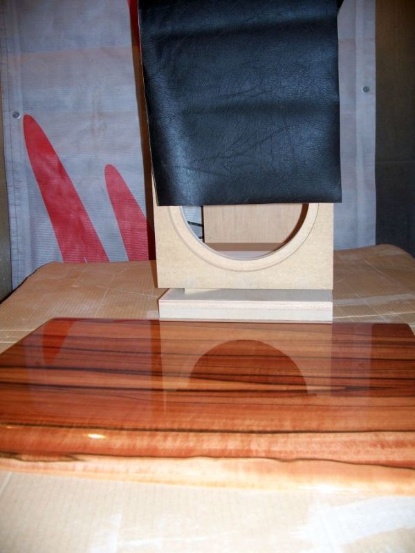

Obrazek z przed lakierowania i po.
Zgadza sie , jabłoń indyjska jest piękna. Stosunkowo nie dawno pojawiła się ten fornir w handlu.
Kiedyś widziałem liście które obok czarnych słoji miały lekko fioletowe zabarwienie.
henrykpiątek

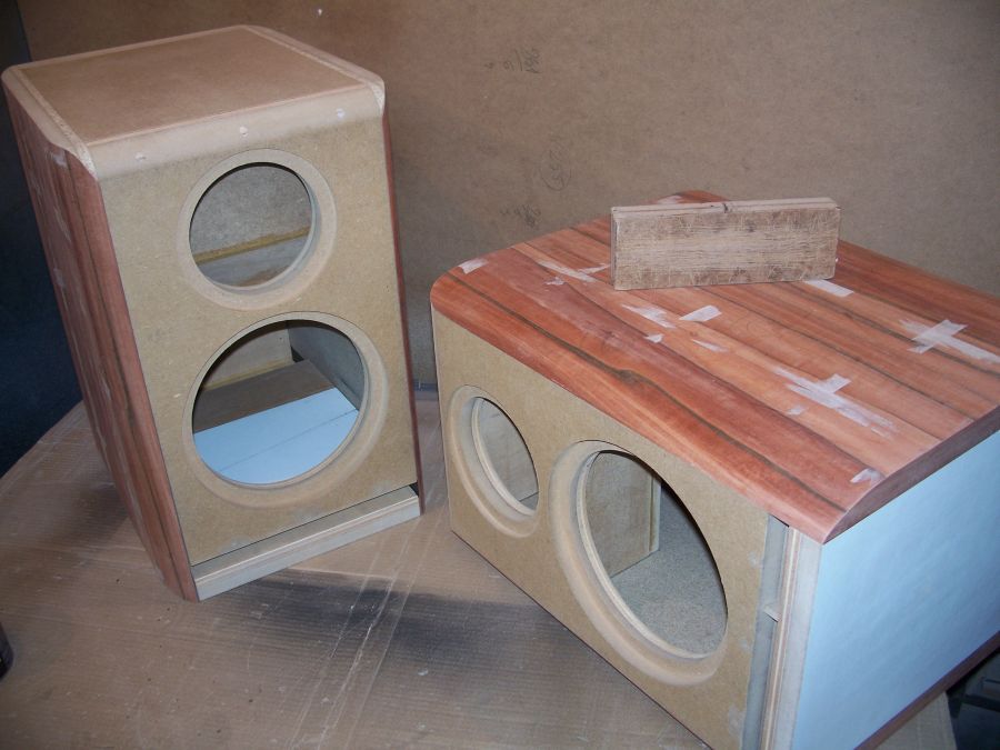

Obudowy są już w "skórze".
Puchną, dlatego należy je osadzać głębiej a następnie otwór uzupełnić miękką szpachlówką lub zalać klejem np. poliuretanowym który lekko się pieni.
