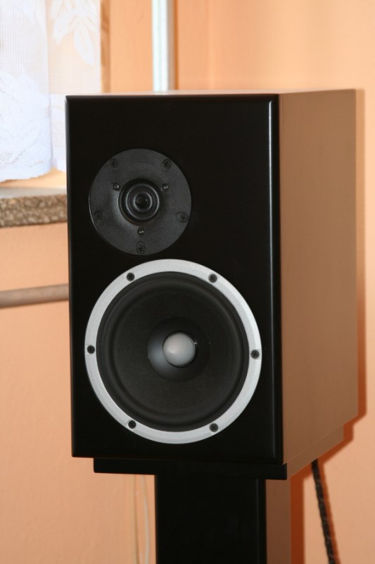

Nie, poniewaz przed montażem i tak trzeba było "wybierać" ścianke, bo głosnik w ogóle nie chciał siąść w otworze. To jest oryginalny projekt Akustyka, ale niestety z błędem.
To ja też się pochwalę ostatnim (prawie) wynalazkiem. Poniżej monitorki na HDS180 + XT25TG (zwrotnica projekt Akustyk.pl, a obudowa już własna myśl techniczna :) )
Może zastosowałeś mdf innej grubości niż wskazany w projekcie i przez to wyszła Ci rozbieżność. Nieraz niby tylko 3 mm różnicy a już robią swoje.

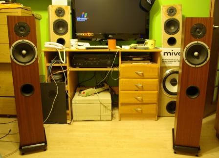

Jeżeli mowa o HDSach to wkleję moje
Proporcje może i niezbyt klasyczne są, przynajmniej co do wyglądu. Chodziło o coś innego. Przy założonej pojemności obudowy i innych parametrach trzeba było znaleźć jeszcze odpowiednie umiejscowienie dla głośnika wysokotonowego. Użyłem do tego programu do symulacji - edge. Warto poeksperymentować z tym programem, wpisać wymiary ścianki przedniej, średnicę głośnika i zobaczyć co dzieje się z charakterystyką... a dzieją się rzeczy ciekawe. Kiedyś było o tym na którymś z polskich portali, ale coś nie mogę znaleźć tego tekstu. A efekt... jak na mój słuch przynajmniej nie zepsułem założeń projektu pierwotnego, tam były kolumny wolnostojące.

Słucham najczęściej jazz-u i jak dla mnie basu jest wystarczająco dużo, a jakość bardzo dobra, przynajmniej przy moim wzmacniaczu. Strojenie bass-reflex inne niż w pierwowzorze, czyli coś koło 42 Hz, obudowa około 15 litrów.
Nic z tych rzeczy, wszystko było robione zgodnie z projektem, włącznie z grubością ścianek.

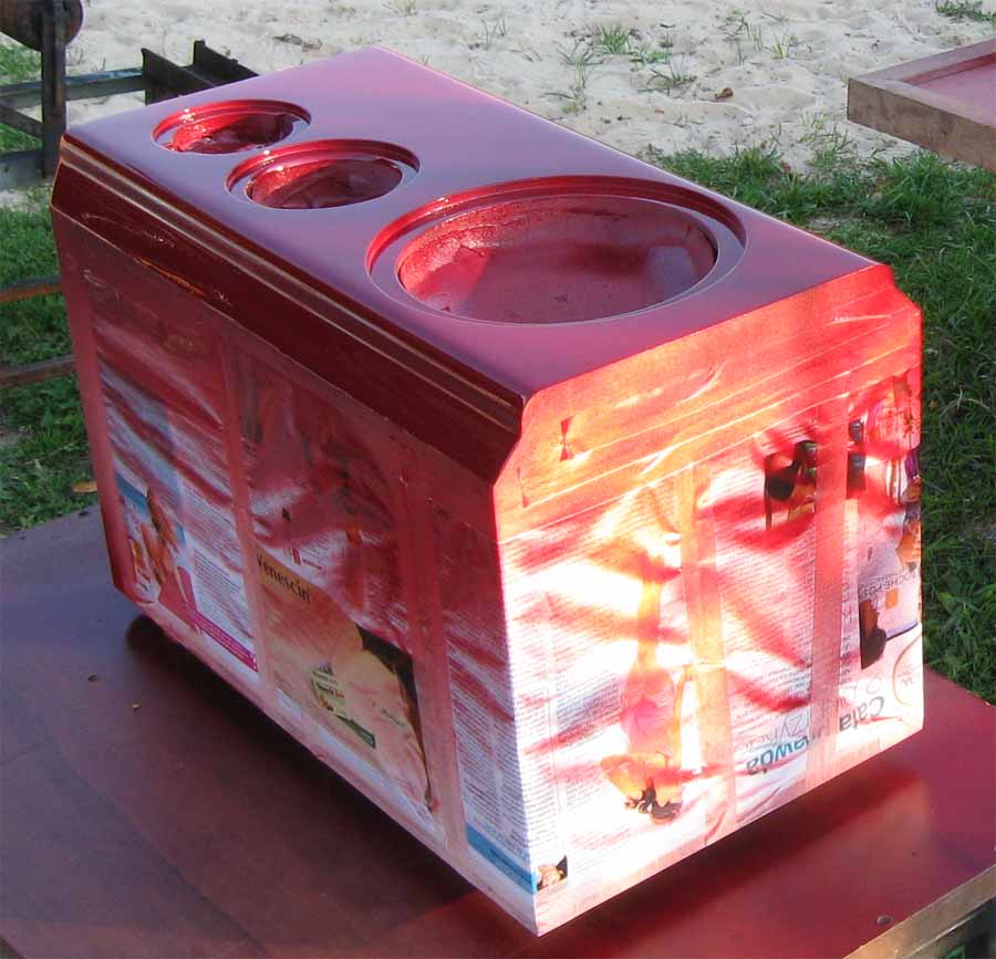

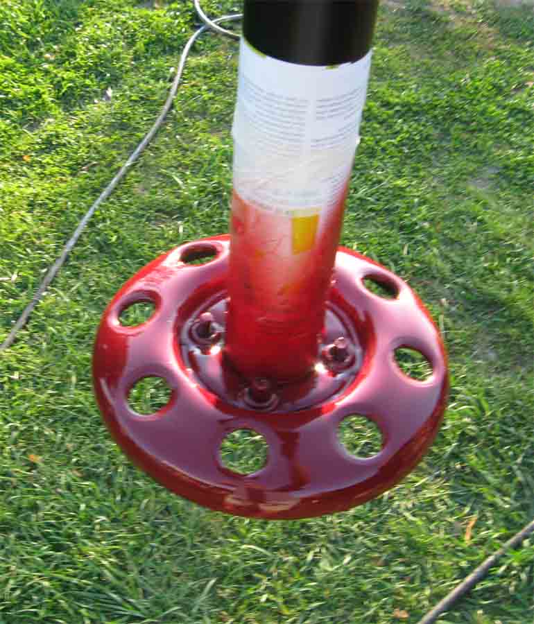

Dzisiaj pokryłem bazą. Nie jest całkiem idealnie, ale jeszcze pójdzie jedna warstwa, więc nie powinno być źle :) Na to jeszcze później 3-4 warstwy bezbarwnego. Stand ze starych niepotrzebnych felg z obciętymi rantami na tokarce. Na wystające gwinty będą nakręcone śruby pomalowane na czarno dla zachowania kontrastu ... wszystko dla lepszej imitacji felgi samochodowej :)

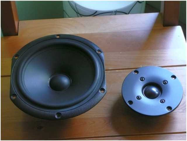

Zwracam sie z prośbą uprzejmą, otóż zostały mi te przewspaniałe głośniki z kpl Avance Omeg 509mkII. Ale że pokój mam 9m2 to Avance mi są za duże i chciałem wykorzystać drivery do małych monitorów na jednym nisko-śred. i 1 wysok. Czy ktoś mógłby mi podpowiedzieć jakie wymiary obudowy i jaka zwrotnica musi być?
