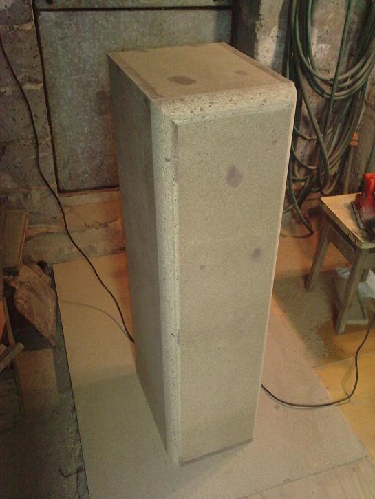

Na pierścienie stale "polowałem" na allegro są to pierścienie tonsila wysokie są od jakiś altusów 140 wersji z kopułkami na eksport, sredni to obrecz od gdm 18/80 również od altusów (musiałem kupić cały zestaw) natomiast na woofery kupiłem do renowacji jednak tylko na jedna kolumne i kiedyś w zakonczonych aukcjach znalazłem sklep który sprzedawał nówki ( jakiś sklep tonsila ) i zpytałem czy ma jeszcze i kupiłem w końcu 4 nowe, nie są to te na zdjęciu.
Z wymiarami troszke chyba przesadziłem i wynosza:
wysokość 110cm
szerokość 29cm
głębokość 38cm
W sobotę pościnałem kanty frezarką i wyszpachlowałem wszystko teraz własnie ide szlifować i kłaść fornirek:):):):) Pozdrawiam

frugo_1 robiłeś jakieś symulacje i wyliczenia dla niskotonowych? jak połączysz niskotonowe? jestem ciekaw jak to wyjdzie bo mam w swoich po jednym GDN 20/80/2
tomash, 23 Lut 2010, 10:22
Robiłem symulacje w winisd oprucz tego mierzyłem parametry ts za pomoca jig-a i wyszla mi paczka idealna 60 l (ale chce mieć niższe zejscia kolumny, nie chce subwoofera dletego 70l, ewentualnie 10l moge zawsze zmniejszyc) kosztem mocy i innych parametrów bo i tak nie bede wykozystywał pełnej mocy głośnikow zwłaszcza iż specjalnie dałem dwa gdn-y aby mieć pożądną kolumnę która nie wymaga suba oraz w celu zwiekszenia efektywnośći aby nie stosowac tłumików na średniaka i kopułkę.
połaczenie gdn-ów oczywiście równoległe. Zwrotnicę będę próbował sam zaprojektować, całośc mam zamiar skończyć do 1 kwietnia :) Pozdrawiam
Zwiększanie obudowy dla "lepszego" zejścia, to ślepa uliczka. Dostajemy niższą f3, lecz pogarsza się parametr mocy na najniższych częstotliwościach (dla bass-reflexu) i odpowiedź na impuls. Wg mnie nie ma to większego sensu. Będzie buczało.
Właśnie będe chciał to zbadać i poeksperymentować, tak jak pisałem ewetualnie to 10 litrów zmniejsze np. zaslepie otwory pod ściankami odbiajacymi fale stojace.

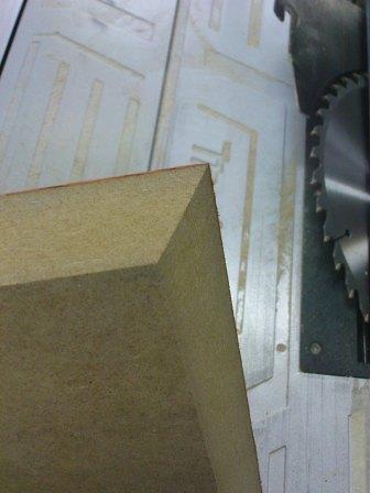

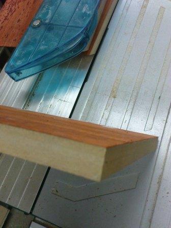

Pewnym rozwiązaniem mającym zapobiec klawiszowaniu(temat z poprzedniej strony) jest składanie na 45'.
Jednak moim zdaniem lepsze jest łącznie na 90' plus oklejanie hdf'em. Mocniejsza bryła i raczej ścianki sie nie rozjadą, nie wyjda po latach szpary na łączeniach(widziałem takie coś). Składanie na 45' ma ten plus że odpadają przynajmniej trzy dodatkowe procesy przy budowie, wiec i koszt jest mniejszy.
frugo_1 ja swojego GDNa dałem w coś kolo 34l obudowa strojona na 38-40Hz (nie pamiętam dokładnie), komora niskotonowa wygłuszona 4mm maty bitumicznej i dodatkowo filcem 10mm na powierzchni 3/4 komory, po roku wygrzewania dopiero zaczeły pokazywać na co je stać takie oporne na wygrzewanie
Powierzchnia , powierzchnią ale przy 90' i oklejaniu hdfem zamykasz łączenia , tak jak byś dodatkową płytą łączył bok-krawędź płyty i powierzchnie drugiej ścianki. Jeżeli po latach klej lekko puści(mało prawdopodobne)to wszystko jest spięte drugą płytą i spoiną klejową.
