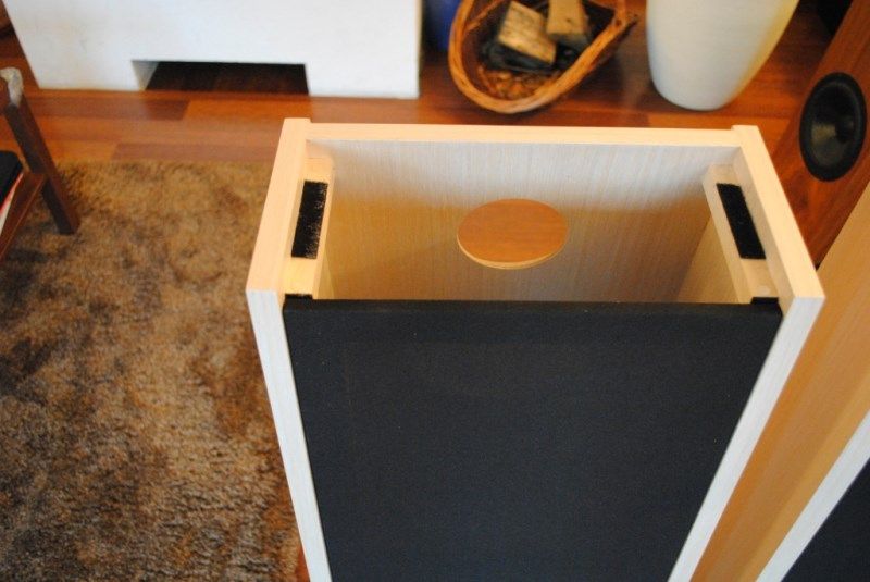

O to najlepiej zapytać Henryka Piątka, to jego robota.

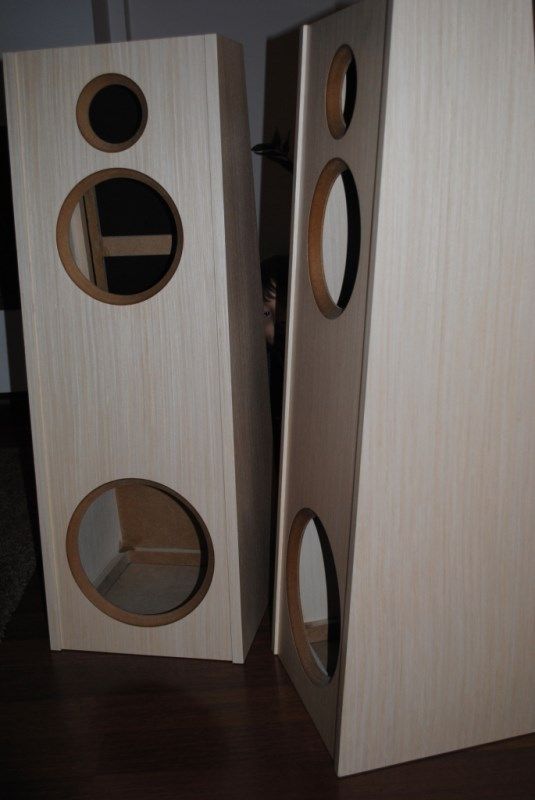

Przy okazji taki kawałek;)

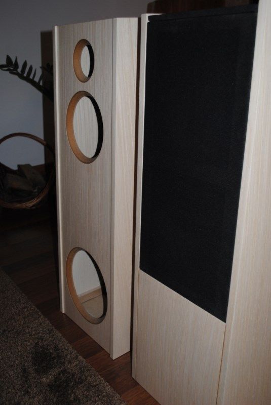

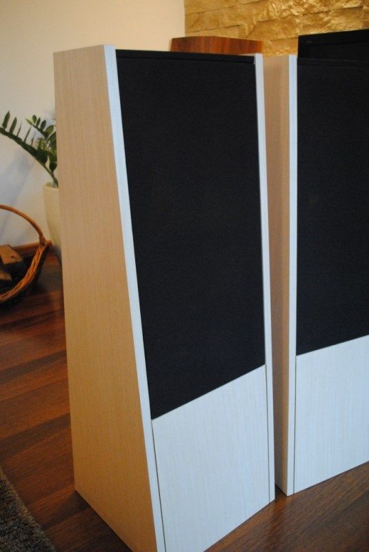

Tył...i przód

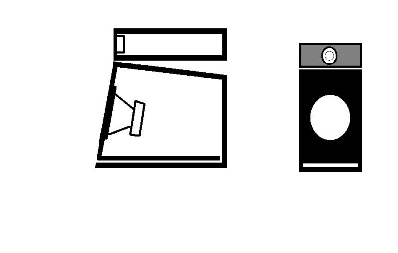

Panowie no jak to co tam będzie siedzieć... ??
Nic innego jak saby green cone. Coś na wzór open baffle jak widzicie wentylowana zupełnie obudowa no i bas w zamknięty.
Być może głośniki będą inne ale koncepcja na 100% taka jak mówię. Jeśli się mylę to czekamy na autora projektu :).
Pozdrawiam Arczi
To że koncepcja obudowy jest taka to oczywiste, raz że ją robiłem, dwa, że widać na foto:) Nad głosnikami już sie nie zastanawiałem.

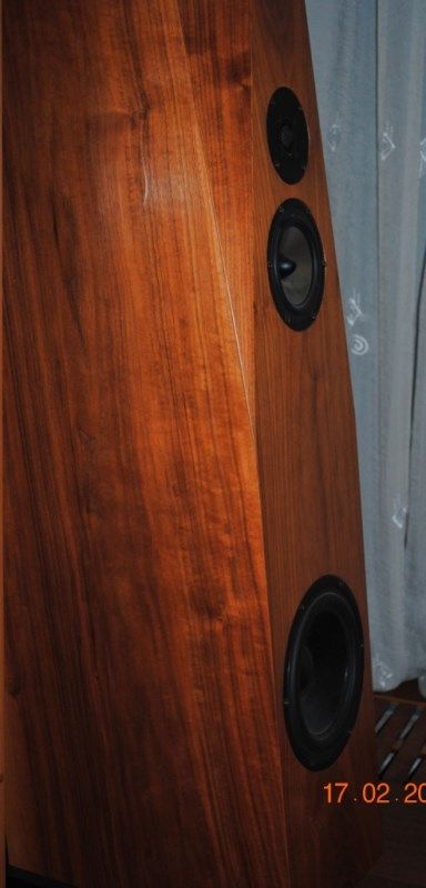

Powiedz/pokaż coś więcej o tych seaso-vifach? :)

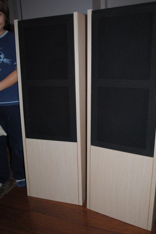

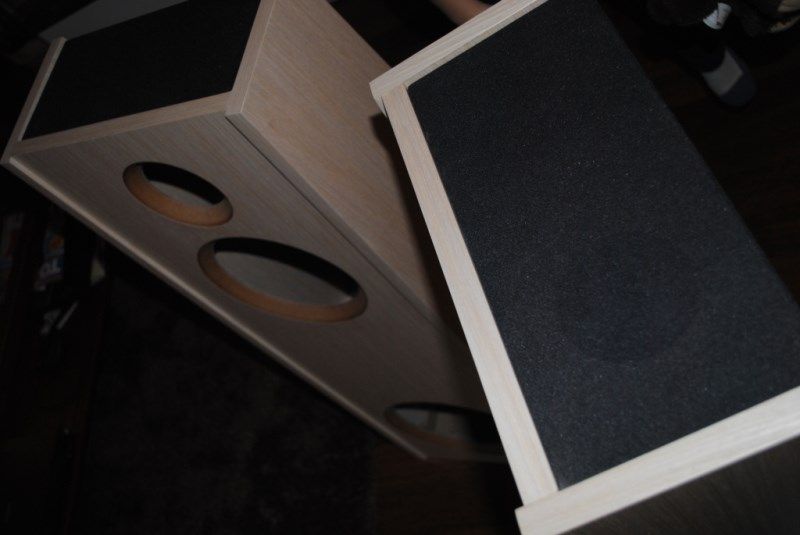

Witam. Jestem nowym użytkownikiem forum i chciałbym przedstawić moje ostatnie DIY. W całości od projektu do wykonania to moja robota. Wiem, że wykonanie nie jest zbyt dokładne, ale robię kolumny niecały rok i mam 15 lat.
Witamy, kolumny jak na pierwszy raz prezentują się bardzo dobrze, jeżeli je dobrze zmontowałeś (sztywność i szczelność)to małe niedoróbki nie mają znaczenia prócz estetycznego.Czym wytłumiłeś i jakie zamontowałeś przetworniki?Jak oceniasz brzmienie i czym je zasilasz?
Gratuluję, niezłe dzieło w tym wieku, oby tak dalej !

Witaj musiko. Głośniki, które zastosowałem to GDN 13/40 i GDWK 11/100. Oba te przetworniki wykorzystuje firma Totem Acoustic w modelu Sttaf. Wytłumienia praktycznie nie ma. Jest tylko położony kawałem gąbki na dole komory głośnika średnio-niskotonowego. Teraz jeśli chodzi o dźwięk. Basu jest trochę za mało(poprawie to w następnej kontrukcji, która jest w trakcie testów), średnica jak na mój gust bardzo ładna, góra pasma gra delikatnie co mi się najbardziej podoba. Niestety zwrotnicy sam nie robiłem, tylko kupiłem, bo jeszcze wtedy nie umiałem jej robić :) Teraz nad tym pracuję jak już napisałem w następnej konstrukcji.

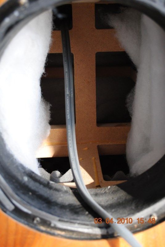

Zmierzyłem impedancję dwóch GDWK 10/80/7 i wygląda to jak na rysunkach. Co jest nie tak z głośnikiem który ma dwa wierzchołki rezonansowe na impedancji?
Już ją kiedyś wklejałem, zbudowane w 2006 zagrały w 2007. Vifa M22WR 09 pracuje w 32 litrowym BR(fi70 dł.180-200), Seas alu 15 i 27tbcg na górze. Podziałów dokładnie nie pamiętam ok. 350 i 2200-2500.
