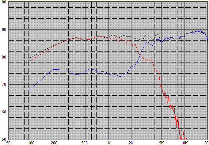

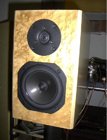

Nowy projekt oparty na Audax HM130 Z12 oraz Vifa XT19 . Obudowa 5 litrów , filtr równoległy ( drugi rząd z pułapką dla woofera i trzeci dla tweetera ) . Okleina nie spełniła moich oczekiwań - przekombinowałem;p , za to dźwięk mnie szczerze pozytywnie zaskoczył ale na razie nic nie pisze bo dopiero zrobiłem jedna zwrotnicę do pomiarów . W najblizszych dniach dokupię kondensatory ( wyczerpałem zapasy ) i posłucham dwoch głosników .
Z jednego zrobionego monitora - wokale brzmia bajecznie a klarowność średnicy jest zblizona do Exceli seasa ale bas nieciekawy . w założeniu miała byc to góra do układu dwu i pół-drożnego . Bas w odrębnej obudowie i zasilany innym wzmacniaczem . I chyba tak musi być . Drugi pomiar to Audax z odległości 0,5 metra - widac ,ze smiało i równo schodzi do 200Hz - nie tak jak na pierwszym pomiarze z 1metra - a w polu bliskim nawet do 100Hz i tam dopiero spadek 6db/oktawę.W sumie +/- 1,5dB od 100 Hz do 10kHz - i to słychać .
Vifa Xt 19 to bardzo spokojny głośnik i naturalnie brzmiący, sybilanty sa delikatne . Audax - tak jak oczekiwałem - detaliczny , gładki i czytelny a jednoczesnie ciepły . Schemat załączę po sprawdzeniu jak grają dwa głośniki z polutowanymi zwrotnicami . Chociaż takich skarbów jak aerogelowe audaxy juz prawie nie mozna kupić ...

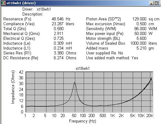

Ktos kiedys prosil o TS 165kep, ponizej wyciagniety prawie prosto z pudla. Moze to sie komu przyda.
Tak nawiasem mowiac to swietny glosnik, jak bym mial z nerwami czekac 2 miechy na xt18wh itp to naprawde dziekuje, odnosnie parametrow to vifa z tymi 18cm daje ciala jak cholera (zamieszczalem ts vifek mozna poszukac i porownac, porazka).

uwe300
Moim zdaniem vifka jest dobrze cieta, ten poziomy kawalek jest wynikiem dziwnosci SW :P. Flitracja przebiega b.dobrze. XT19TD to kopolka ktora sie praktycznie sama pcha do zwrotnicy.

kopolki vify generalnie sa chyba bardzo latwe waplikacji, co sie dzieje z tym SW :( zobacz u mnie jak ciety prototyp wstegi i pomiar wydaje sie byc prawidlowy.
uwe300
Wstega bardzo ladnie ci wyszla, na przyszlosc mozesz dawac mniejsza skale na osi Y tak z 50dB max i minor co 3dB bedzie latwiej czytac. SW ma pare dziwnych zachowan zaleznych od paru rzeczy. Przy bardzo zlozonych plikach z pomiarami zdarza mi sie ze program wpisuje ta sama charakterystyke do wszystkich pomiarow na osi, pomaga zresetowanie SW.
Racja kopolki vify sa fajne do opanowania i nie ma z nimi problemow. Ta wstega bardzo ciekawa !!
iAMP, iPSU, iSMPS i kto tam wie co jeszcze :D
Specjalnie dalem taka skale zeby pokazac jak stromo schodzi filtr, w watku o wstegowcach jest bardziej przyjazna os Y ;)
