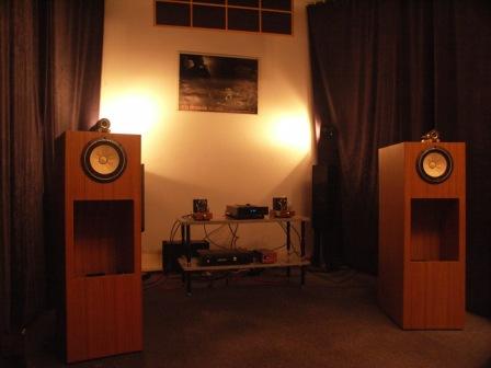

FE208EZ Sigma 8” FULL RANGE

Arturp, no te fostexy na AS to wg mnie koncert na żywo... szukaliśy suba i okazało się że nie ma żadnego subwoofera, kontrola dołu cos pięknego, mimo że słuchałem pare minut to to mi utkwiło tak jak proacki na AS rok wczesniej..
tak cenowo to droga impreza ale... niekt nie powidział że będzie łatwo ;)))
najfajniejsze jest to że wszystko mamy jak na dłoni, najpier robimy skrzynie, wsadzamy fostexa, słuchamy trochę, zbieramy na SuperTweetera ;) ... kupujemy SuperTweetera, walimy kondensator 1u ;) i już ;)
problemem naprawdę to może być .... pokój ;))))
No, nie koniecznie . Skąd pewność ,że głośnik , którego słuchałeś na audioshow nie miał jakiegoś filtrowania? Patrząc na jego charakterystyke to myslę ,że mogło tam coś siedziec .Np szeregowa pułapka - często stosowana w szerokopasmowcach.

to że jakaś filtracja może być to trudno, weźmie się i zapyta, jak nie będą chcieli odpowiedzieć to się przyciśnie ;))
a tak na serio to w projekcie fostexa "notabene" (fajne słowo) nie takim prostym (tych desek, deseczek, listwek jest w bród) nic nie ma o filtracji, jedynie z SuperTweeterem ten 1u... słychałęm u Pall'a55 fostexy, co prawda inne ale w podobnej obudowie, bez wspomagania i to grało bardzo przyjemnie, można było mieć jakieś ale do góry i dół nie złaził za nisko (można by rzec że nie było go poniżej jakichś HZ) ale coś w tym było...bez fajerwerków..
te na Audioshow to po prostu zaiwaniało, zamiatało kurze w kątach pokoju.. ;) średnica z fostexa nie wiem czy nie była by lepsza niż z węglówki SS, skanspik ma coś co czaruje, gdzie by go nie podłączyć to gra.. skanspik. fajnie ładnie (słychać że proacki grają) ale już zasiałeś z tą neutralnością....
