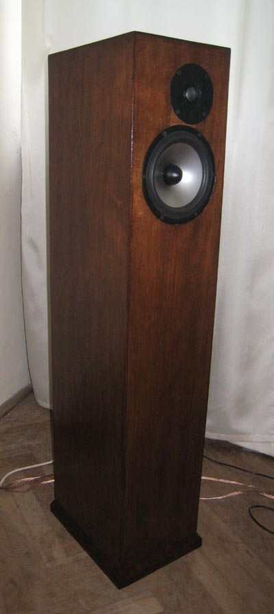

podlogowki na Seas KT25F H457 (
Zaloguj się, aby zobaczyć treść (możliwe logowanie za pomocą ) )+ Monacor SPH-176;)
tylko ze na kopulce mam 25TFF H457 napisane nie wiem czemu...
www.audio.lutuje.se
Trójmiasto
dolphin123, 28 Lip 2007, 11:12
Jak oceniasz efektywnośc tego Monacora SPH 176 , producent poda je cos około 90dB ale jak jest w praktyce ?
Kiedys miałem tego kevlarowego i w realu miał tylko 84dB po przefiltrowaniu .

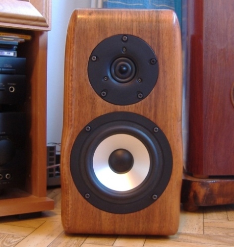

Tanie monitorki do kompa(mp3,gryitp.)
TVM xw165-1394.avr104/04/4
podział 2500Hz 12db/okt
17l,strojenie 55HZ
fornir klon

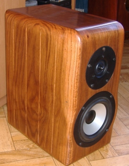

Kolejny mój twór
XT 25 i Al. 130
Boki z litego dębu, na reszcie ścianek fornir orzechowy bejcowany, objętość 9,5l
Seweryn, piekna robota:))
Napisz cos o podziale, strojeniu BR i najwazniejsze jak to gra?
Czemu do malego visatona nie zastosowales mniejszego tweetera np xt19?
Pozdr
Strojenie 50 hz tak pokazały pomiary, na niżej nie pozwoliły okoliczności.
XT 19 mam w innym zestawie a od zawsze ciekaw byłem jak gra 25tka chociaż w ostatecznej decyzji pomógł jeden z forumowiczów, gra to obecnie moim zdaniem na bardzo dobrej zwrotnicy chociaż osoba która pracuje nad efektem końcowym twierdzi ze jeszcze da rade zrobić więcej, powiem tylko tyle ze moim zdaniem jest to zestawik najlepiej dopracowany pod względem akustycznym, jaki do tej pory miałem, zobaczymy jak będzie w końcowym efekcie
Seweryn, 19 Sie 2007, 12:34
powiedz jak wygląda "dalej" tunel br. czy jest do końca z drewna ?

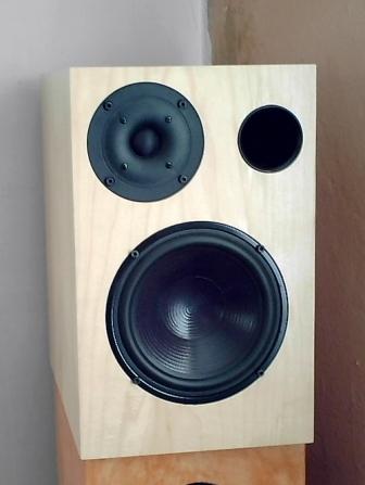

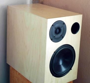

Coś na seasach, (Seas L18 / 27TBFCG)
Jako, że nie potrafię projektować kolumn i są to moje pierwsze kolumny, które zrobiłem skorzystałem z gotowego projektu:
i oto co wyszło:

Odczucia? Miło jest się przesiąść z kolumienek komputerowych na trochę większe. Nie jestem audiofilem i nie będę opisywał dźwięków za pomocą kwiecistych kształtów czy kanciastych barw. Lubię muzykę i teraz gra fajnie, mi się podoba :). A słucham głownie rocka, jego odmian i szerokich pojętych okolic, lubię ładne wkmale, trochę jazzu i niewiele klasyki.
Jak pierwszy raz uruchomiłem to było za mało basu, ktoś mi doradził, abym czymś obciążył więc obciążyłem. I teraz jest O.K.
Tomant na froncie, dole i górze jak zauważyłeś położony jest jeden lisc, kleje zawsze na żelazko + vicol
jak na razie nic nie pęka ni nie burchluje
dbx – tunel drewniany ma 11 cm, przedłużony rurką PCV, całego nie dałem rady wytoczyc
selth – swietna robota, ciekawi mnie jak to gra
Placek, 20 Sie 2007, 21:19
>W sensie dorzuciłeś kg do środka obudowy ??
tak, trochę drobnego żwirku, sugerowano mi drobny ołów, ale żwir łatwiej zdobyć, można trochę poeksperymentować z różną ilością, ale może później.
>p.s jaka objętoć komory l18 ??
coś mi się kojarzy, że około 16 litrów, dokładnie nie pamiętam wszystko jest na zaph audio
no właśnie, może się zbłaźnię ale na zaph audio nie znalazłem litrażu a tym bardziej żadnego schematu obudowy??
możesz sprecyzowac w której sekcji szukac ??
Placek specjalnie dla Ciebie:)
5 (cubic feet) = 14.1584233 liters
a nie myslales zamiast L18 o dwoch visatonach AL130, maja faradaya, wychylaja sie na 6mm, wysoki brak-up i co wazne- korzystna cena w Polsce.
Porownaj cene w USA, na tamtym rynku kosztuja 139$sztuka, czyli niewiele mniej od magnezowych exceli SEASa, nic tylko kupowac:)
sorry mala pomylka, 125$:
seas w15CY 136$:
to najlepiej swiadczy o klasie tego glosnika, cenowa polka exceli.
A rynek amerykanski jest najdojrzalszy ze wszystkich rynkow DIY.
Pozdr.
Visaton zgoda tylko że to znów poszukiwania zwrotki, wymiarów itp. seas ma tą przewagę że już został zaaplikowany, wymierzono mu optymalną komorę a ja na dodatek szukam głośnika do monitora.
Nie sądzisz ze dl kogoś kto elektronikę zna słabo cięzko bedzie konstuowac zwrotkę i testować - tu niestety msuzę w zupełności zdac się na gotowca.
Co do obudowy seasa która podałeś - czy mam rozumieć że to wszystkie info jakie są podane?? żadnych skosów, żadnych info w jakich odległościach sa głośniki, jak długi i jakiej średnicy BR??
