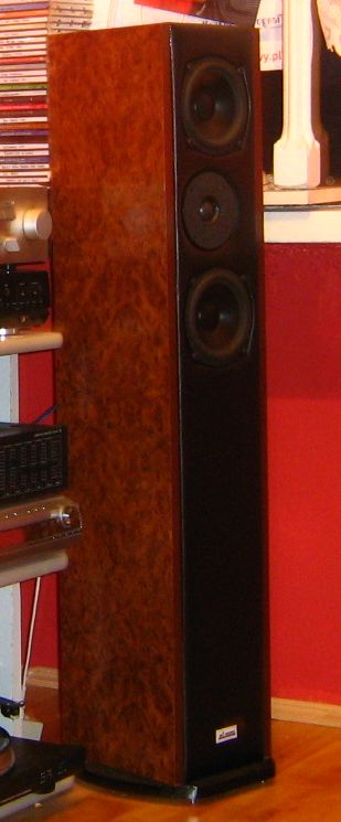

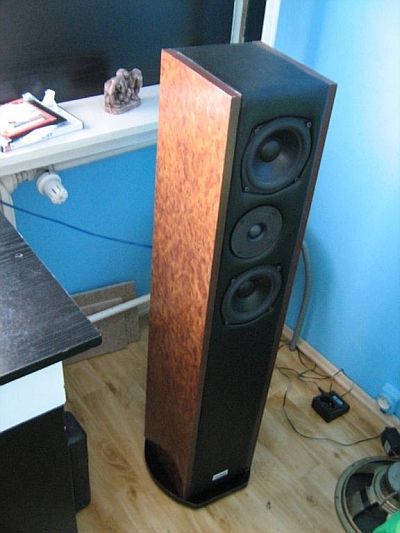

Moje podłogówki na Tonsil 13/40/2+10/80/7 zwrotnica od Totem Mite center. Napęd to Yamaha A500

generalnie w elektronice ejstem laik, wiec postawilem na gotowe komponenty, na glosniki nie narzekam, choc przydalo by im sie troche polotu i finezji :D, czasem dziewk staje sie monotonny jak odglos starego zegara, moze i by sie przydalo cos zrobic ze zwrotnica, lub moze zmienic wysoki ton co panowie na to?
Niby nie, ale z drugiej strony zwrotnica do 2-Way to najczęściej stosunkowo prosta sprawa.
Reasumując, wcale nie musi to źle grać ze zwrotnicą janbo :))

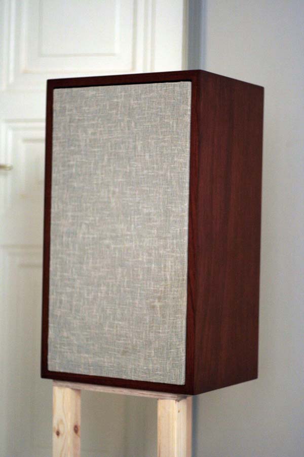

to ja tez dorzuce swoje 2 grosze. skromnie ale zawsze cos. lub taki old school :)
>co panowie na to?
Skoro ten duży głośnik to ARN to ja bym go obwinił. Kiedyś działałem z głośnikiem W 170 InterTechnik (to był właściwie ARN), taki sam jak montowali w Radmor LS-10. Co bym nie zrobił to kolumna zawsze była nudna, majstrowałem w zwrotnicy i wysokotonowy wymieniłem na Seasa i to niewiele pomogło. Ale go zamieniłem na Scan-Speak to od razu zagrało (no prawie od razu, bo SS z miesiąc musiał się rozchodzić).
Jak głośnik ma nędzną średnicę to nic mu nie pomoże. Będzie albo męczący, albo nudny.
Gdybyś miał zamiar wymieniać, to w to miejsce chyba zaproponowałbym Peerless HDS Nomex. Nie kosztują drogo. Znam te głośniki w wersji 15cm, nie wiem czy 18cm nie będą za wolne, bo niektórzy tak twierdzą. Ja jednak zakochałem się w nomex.
a moze wytlumienie ma cos wsplnego z tym, w kolumnach mam na tylnej sciance welne owcza,a na dnie sa gąbki w kawaleczkach... mzoe to ma jakies znaczenie?

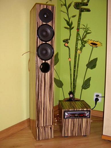

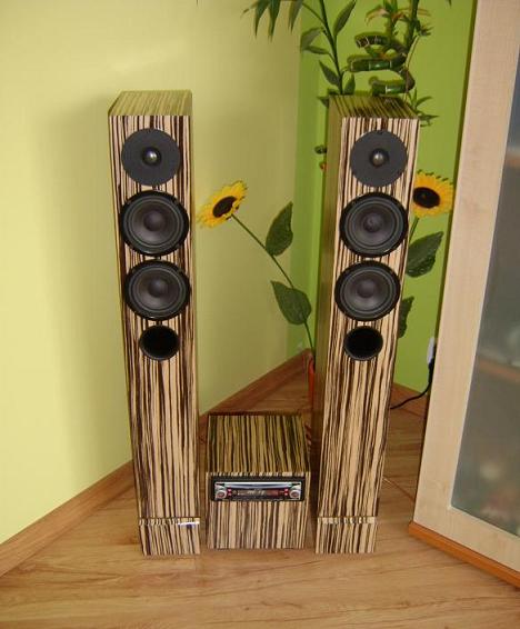

2x ARN-116-60/8 + Seas 19TAF/G, budzetowa konstrukjca aczkolwiek niczego sobie

...na glosniki nie
>co panowie na to?
Cześć
Zatrzymując się na temacie ARN-a to z tego co widzę masz zainstalowane coś jak ARN 188-03 tylko właśnie ile Ohm bo generalnie 4 omowce są bardziej energetyczne. Jedyną propozycją która pozostaje z tej fabryki to ARN 188-05/4 . Niby to samo tylko z membraną impregnowaną w spiralkę ale pod wzgledem rozdzielczości na średnicy jest wyraźna róznica in plus. Pozostaje jeszcze kwestia czy Twój wysoki w łatwy sposób zszywa sie z niskim bo przy tych ARN-ach stanowi to pewien problem.
uaaaa generalnie glosnik jest 8ohm, a co do zgrywalnosci wysokiego z srednimi raczej nie jest zle, chociaz nie mialem z czym zabardzo porównac, pzoatym jak na kolumny które wykosztowaly mnie 600pln, i ogromna satysfakcje z budowy, dziek jest naprawde przystepny :) chocia czasem sie nudzi :/
