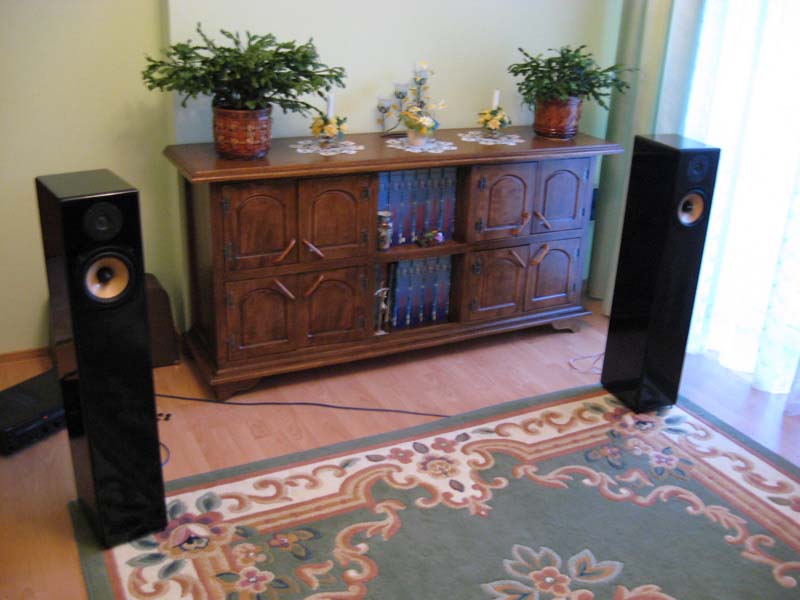

Ukończone już jakiś czas temu:
Zaloguj się, aby zobaczyć treść (możliwe logowanie za pomocą ) imgimg0663qx5.jpg[/img]
imgimg0657ma6.jpg[/img]imgimg0659jc3.jpg[/img]img

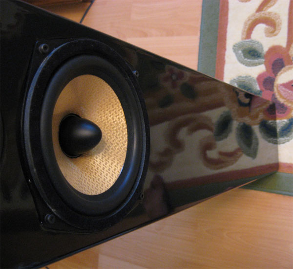

Jak ktoś nie rozpoznaje: Monacor SPH-165 KEP + Vifa XT19TD. Całość kosztowała mnie jakieś 850zł.

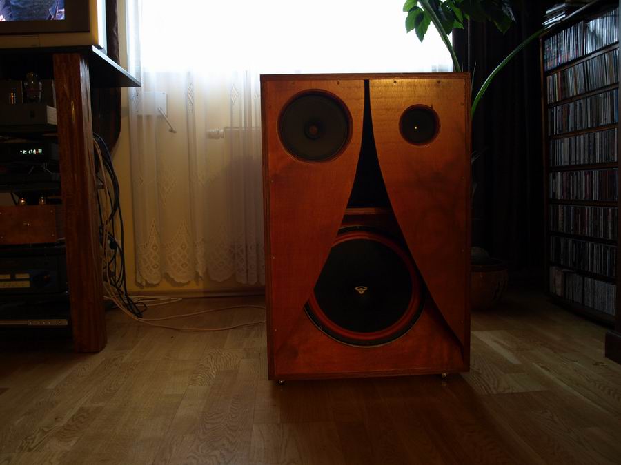

A to moje kilkadziesiąt kilo sklejki
W pewnego typu obudowach lepsza jest sklejka w innych mdf. Projekt tej obudowy pochodzi z 1952 roku - pewnie wtedy nie było jeszcze mdf-u (i dobrze).
Rzecz w tym że nie ma lepszy gorszy, każdy ma swoje plusy i minusy. Napisałem wyżej ,że sandwich jest najlepszy(w drewno pochodnych) , bo łączenie materiałów o różnych gęstościach korzystnie wpływa na redukcje własnych wibracji i rezonansów.
