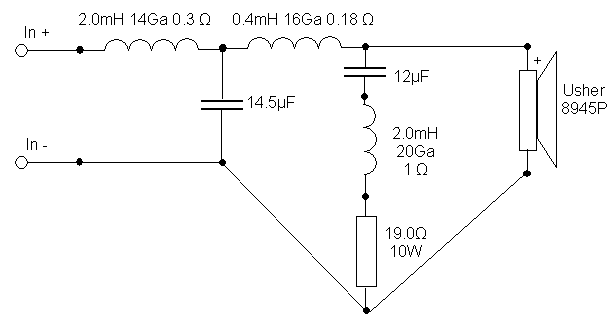

Schemat na prośbę waxlover , moze ktoś inny tez skorzysta . Rysunku tej ścianki frontowej nie jestem pewny ale schemat jest na 100% prawidłowy .

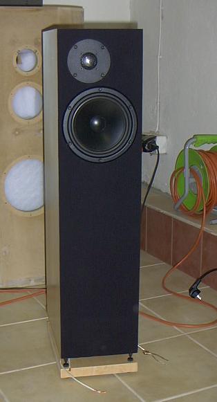

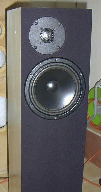

Dynaudio 19W-38 + Seas TBFC/G . Obudowa 24 litry , dwa tunele br o srednicy 4,7cm i długości 16,8 cm. Strojenie do f3 - 45Hz . Szerokość ścianki frontowej 20,5cm , wysokosć 82 cm , z kolcami i podstawką-89 cm . Front pokryty welurem samoprzylepnym . Boki to sklejka klonowa .
Dzwięk wyjątkowo spójny i ciepły , delikatny , łagodny i przyjemny bez śladu agresji ,ziarnistości . Bas głęboki i masywny ale nie drewniany/konturowy tylko miękki i otulający . Średnica dość czytelna ale bez mikrodetali , barwy kremowe a krawędzie dźwieków zaokrąglowe . Góra spokojna i dośc detaliczna , nie narzuca się .Doskonała przestrzeń i oderwanie dźwieku od głośników ale lokalizacja mogłaby być lepsza . Bardzo naturalne i obecne wokale .
W porównaiu z bardzo chwalonym wprasie monitorem Avance Epsilon 910mk2 ( kewlarowy woofer scan speaka , tweeter Vify ) wszystkie aspekty wypadły o klasę lepiej oprócz otwartości i detaliczności średnicy - tu Avance wygrywa ale kosztem nienaturalnej barwy ( wyraźnie słychać to na wokalach ) .
Załączam zdjęcia , pomiary i schemat filtra .

Speaker Workshop . +/-2dB w całym paśmie . Dziura w charakterystyce tweetera w okolicy 4kHz jest skutkiem odbić od krawędzi woofera i znika całkowicie przy 30stopniach off axis. Cz. podziału to 2kHz i TBFCG radzi sobie z tym znakomicie - to jeden z najlepiej znoszących niskie podziały tweeterów z jakimi pracowałem .

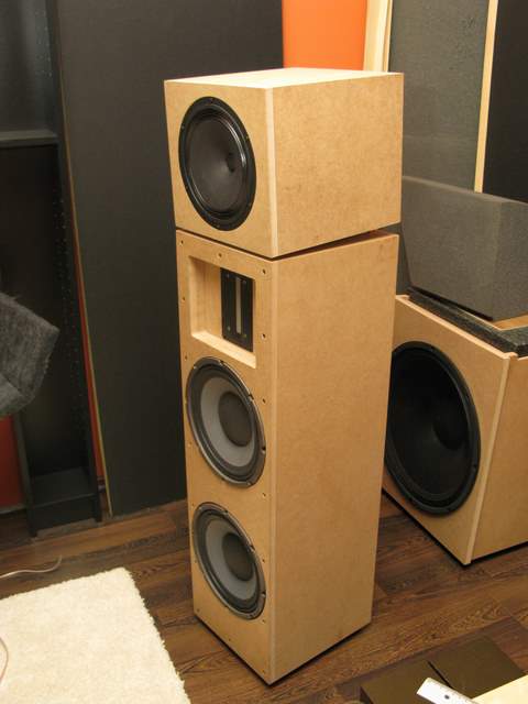

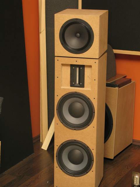

pochwalę się, choć na razie to prototyp. Głośniki Visaton B200, Raven r2 i Eminence Delta 10. Planowane są dwa warianty podziału. Pierwszy to wypłaszczony B200 i R2 z podziałem 6k. Wooferki zasilane oddzielnym wydajnym wzmacniaczem z korektą akustyki. Drugi wariant bardziej ambitny to B200 sote, raven dopala tylko od 8k a woferki dociągaja dół do 900 Hz. Planowana efektywność tego układu 95 dB.
A co wyjdzie to zobaczymy.
Wstęga siedzi we wgłebieniu dla wyrównania centrów akustycznyc i oczywiście szkodzi jej to. Dlatego wgłebienie będzie wypełnione materiałem tłumiącym - piramidką a'la Lipiński. Tylko z ząbkami. Subik to pozostałość po zabawie z OB i konstrukcjami pana Fikusa. W ostatnim stadium wylądował w zamkniętej obudowie i poniósł porazkę. Głośnik to Alpierd 18 calowy, który nomen omen w OB 1,5 m x 1,5 m gra bardzo zacnie.
Eee myślałem że to coś fajnego a to Alphard czyli głośnik robiący za popielniczkę jak ktoś pali :D

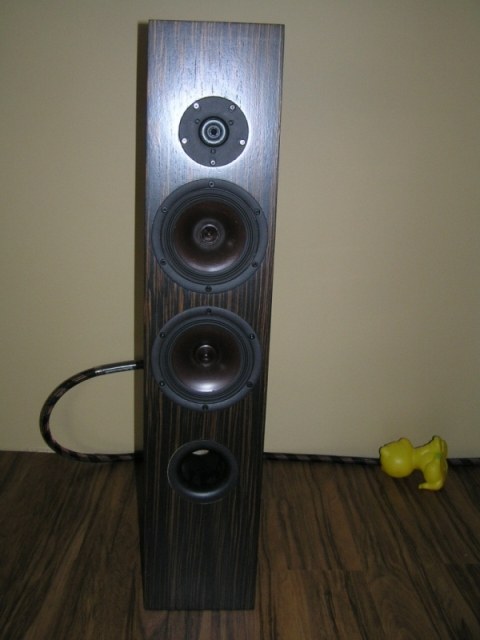

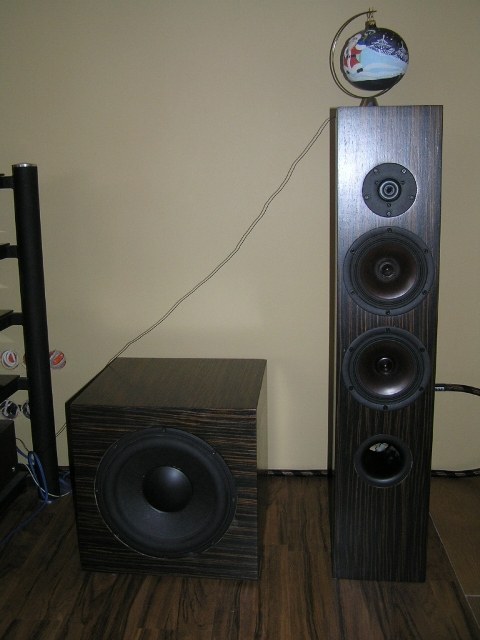

Projekt Akustyka XT2 mk2. Trochę się z tym bawiłem ale w końcu wyszło. Modyfikowane lekko przez moją trzyletnią córkę wraz z koleżanką:(

Sub na Peerless XXL 12 + membrana bierna
radek1234 super całość wygląda. A subik jak ? do kina czy do muzyki raczej ten XXLS. Musli, szybki? Opisz krótko wrażenia.

W kinie daje rade aż za bardzo. W muzyce mi nie przeszkadza. Jest cięty na ok 50 Hz więc uzupełnia tylko kolumny. Generalnie potrzeba mi jeszcze końcówek mocy do kolumienek i będzie good.
Rozmieszczenie głośników wymyślił Mr. Kisiel więc nie do mnie zastrzeżenia
Marko nie wiem o co cho więc jest zdjęcie

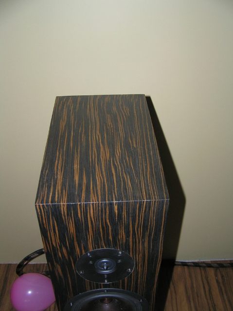

Projekt na stronie akustyka był przez krótki czas, potem został tylko XT 1 ale ja chciałem 2,5 drożny.
Gra to naprawdę dobrze wg mnie
Pozdro
Radek, chodzi mi o to że na zdjeciach frontu widać pod fornirem poprzeczny pas, cos jakby efekt pracującej ścianki. Ale mną sie nie przejmuj, ot takie skrzywienie:-)
