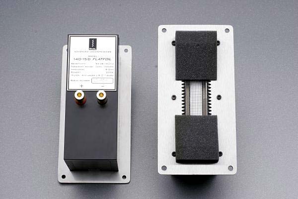

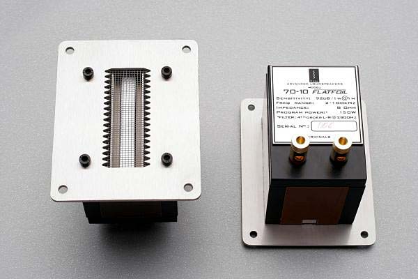

No to piekny referencyjny nawet, jak twierdza niektorzy, glosnik, byle nie sluchac nieodpowiedniej muzyki. poprostu rewelacje, jesli jeszcze wezmiemy pod uwage cene. Ale, ale, chyba mi sie zdaje, ze kolega misiomor to wstegosceptyk. KIlka twoich postow niepochlebnych na temat wsteg juz na tym forum znalazlem kiedys (chyba,, nie chce mi sie teraz szukac).
Wiec moze jeszcze dla przeciwwagi jakis konstruktor wstegoentuzjasta cos opowie o Raven R2, o wydymaniu wsteg, okresowym ich wymienianiu i sluchaniu przesterow (moj biedny Satriani)?

Poza nim na mnie największe wrażenie zrobił głośnik wstęgowy Raven, jest i Chińska podróbka chyba ART.
Wydaje mi się ,że głośniki wysokotonowe wstęgowe są lepsze - ciekawsze.
