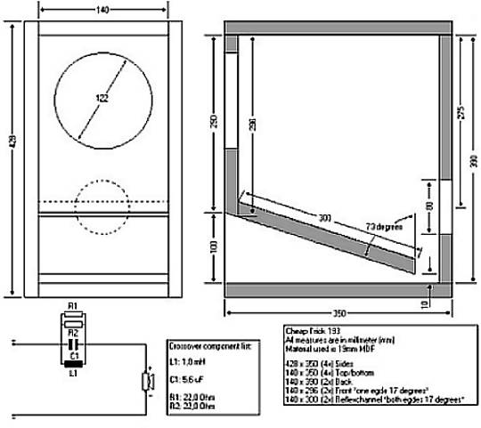

Pozostaje jeszcze projekt Cheap Trick na Monacorach sph-60x. Głośniki kosztują 89 zł sztuka.
Plany znajduja sie tutaj:
Na naszym forum jest nawet atek poswięcony tym projektom:

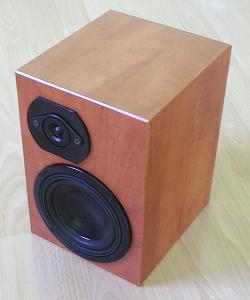

Bez przesady! Mini monitorki na tesli to optymalne rozwiązanie- zbudowałem coś podobnego...
