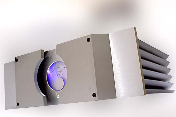

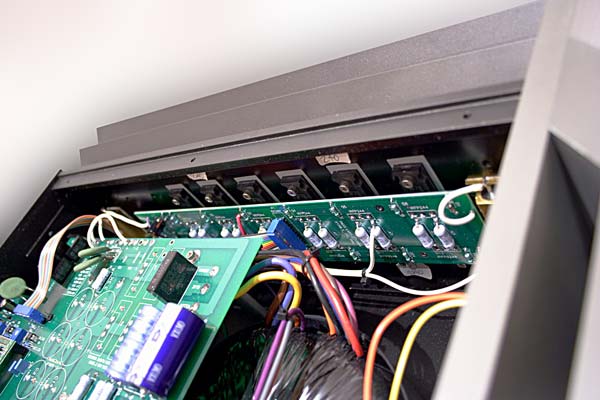

kilka fotek PASS LABS X150.5
Mam zasadnicze pytanie, czy oryginał Alepha5 był zasilany z jednego mostka oba kanały??? czy poniżej na zdjęciu 4szt kondeów niebieskich były na dwa kanały czy może 2 na kanał... 2 mostki.. takie dual mono tylko jedno trafo z 4 uzwojeniami wtórnymi?
