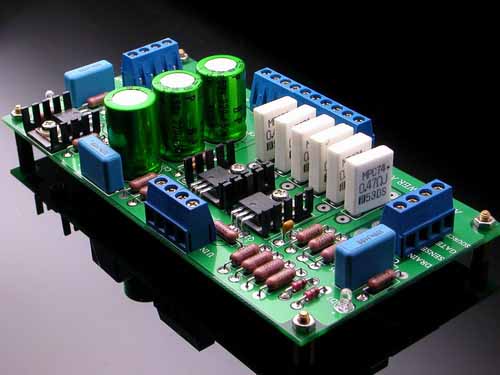

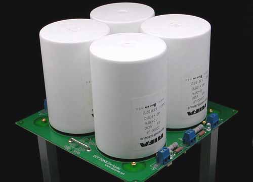

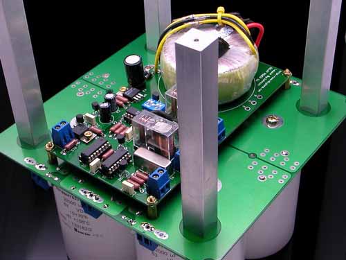

umieszczam kolejne zdjęcia ciekawe...
i jeszcze ..
i jeszcze..
z foto widac ze w tym ukladzie bedzie baredzo trudno poprowadzic prawidlowo masy. A te prowadzenie to polowa sukcesu dla osiagniecia malych thd i dobrego dzwieku. Ja mam calkowicie inna folozofie masowania.

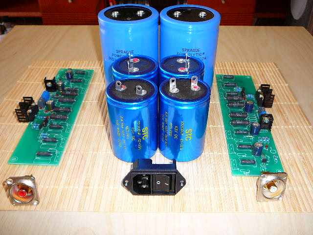

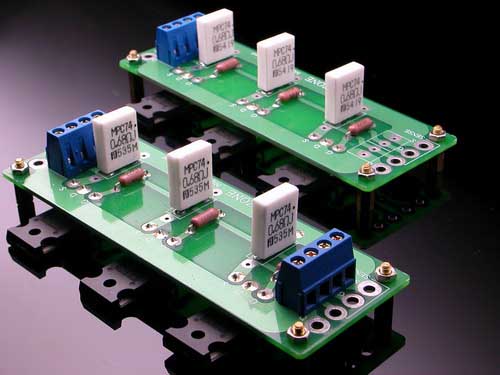

Może zaśmiece troche wątek.Ale też się pochwale.
Czściowo zmontowane świetne płyki od Foksika i kondziołki:)
te duże czarne na płytce to 0.50Ohm ERG i mniejsze 0,9Ohm 0.5%Dale,akurat takie miałem i myśle że to dużo nie zmieni,nie? 0,5 a 0,47 i 0,9 a 1 ohm
wczoraj podłączyełem do Kendeili kolejne dwa kondy a mianowicie Nippony 68.000....w tym przypadku jak Jar1 sugerował że więcej nie zawsze znaczy lepiej nie ma to odbicia w prawdzie... im więcej wysokoprądowych kondensatorów tym lepiej... bocznikowanie śrubowych kondów jakimiś Nichiconami lub ZL lub FC lub takimi nie wysokoprądowymi zawsze pogarszało dźwięk (spłaszczało i odchudzało)... może dziś dołożę te Sprague, jak nic nie zepsują to bedzie git ;)
