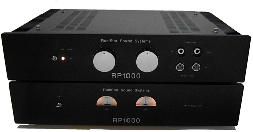

Rudi Stor najwyraóniej się napiął i postanowił pokazać, co potrafi. Może konstruktorzy i inżynierowie to skomentują
Prezentuje się nieźle. Mnie osobiście najbardziej podoba się możliwość regulacji zworkami sygnatury brzmieniowej wzmacniacza. Super sprawa! Nie trzeba dwu systemów konfigurować :) Można trochę tak, trochę tak...
dobra,przeszlo mi chwilowo, jesli Rudistor RP010-BMKII kosztuje sobie 3500euro, to nawet nie chce wiedziec ile kosztuja te dwa elementy, pomyslalem ze sie szarpne,ale tu bym sie chyba kosmicznie nadszarpnal.
Pastwa
Wygląda na to, że nie jest na sprzedaż, albo Rudi się kryguje. Ale jeden taki potencjometr jakie on ma dwa kosztuje 1200 euro plus Vat... Niemniej Peter Daniel tych potencjometrów innym konstruktorom nie poleca. Ponoć są lepsze.

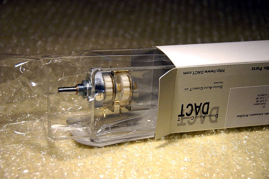

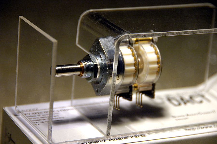

Co do potencjometrów, będe miał okazję bawić się takim tłumikiem DACTa. To drabinka rezystorów precyzyjnych SMD, 24 stopnie, dokładność +/-0.05 dB, THD 0.0001 %.
Organoleptycznie super precyzyjne urządzenie, cena kosmos, ale wiem, że działa cuda w porównaniu z potencjometrami Alpsa (nawet tym czarnym 47mm). Dam znać jak to gra...

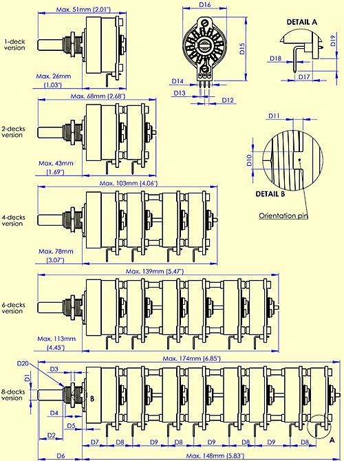

To znaczy pytasz o wymiary zewnętrzne? W sumie niewiele one odbiegają od gabarytów na przykład niebieskiego zmotoryzowanego Alpsa. Aktualnie bedę robił pod ten potencjometr nową płytkę. Poniżej jest rysyunek z wymiarami. Natomiast niestety należy zapomnieć o zdalce w tej wersji tłumika, czyli albo wygoda albo brzmienie.

Dzięki, już wcześniej sobie sprawdziłem rozmiary, ale nie wiem, czy da się któryś z tych najmniejszych ulokować na miejscu Alpsa 40 mm. Może wiesz? Jeżeli tak, to na pewno zastosuję. Zdalki i tak nie mam.
Jeśli chodzi o stereo, to w grę wchodzi tylko 2-decks version, on jest zewnętrznie mniejszy Alpsa 40mm, ale ma zupełnie inny rozstaw i położenie nóżek niż Alps.

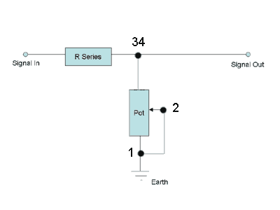

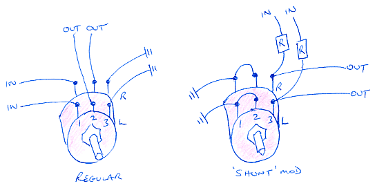

Jakość brzmienia zbliżoną do drabinki można uzyskać z własnego potencjometru przerabiając układ na tzw. shunt pot (pisałem kiedyś o tym w watku o gc) . Mój Amadeus, którego testowałeś miał właśnie to zastosowane- więc słuchałeś jak to działa.
Po takiej zmianie, w torze sygnałowym mamy tylko ten jeden rezystor zamiast potencjometru ( tu możemy zaszaleć jakościowo, bo kupujemy tylko 2 rezystory), a sam potencjometr "wypada" z toru.
Różnica w precyzji, analityczności ogromna. Barwa zależy od zastosowanego rezystora, ale nawet najtańszy Beyshlagg za kilkadziesiąt groszy daje lepszy efekt od alpsa "Black beauty".
Wartość rezystora to 90% wartości potencjometru.
Ja polecam rezystory Shinkoh, grają prześlicznie (polecam je też do gc- to się robi klon!)
Po takiej modyfikacji można przeżyć ciężkie ździwienie

A co do shunt pot. Ma ona swoje wady (teoretyczne, bo praktycznie zawsze jest lepiej). Potencjometr na wejściu do masy szumi dalej, ale już nie miesza w barwie i precyzji. To "obsługuje" rezystor.
Musimy pamiętac ( z czego audiofile w wiekszości nie zdają sobie sprawy), ze potencjometr, nawet wysokiej klasy, mocno kwasi dzwiek. Myślimy, ze jak włożymy dużego, czarnego alpsa, albo Nobla, to jest o.k. G...o prawda! Psuje dalej, tyle, że mniej. Każdy zysk jest warty walki. Stąd wymyślono b. drogie potki i drabinki (nie smd).
Sensowna drabinka to pareset eu.
Tutaj (np.) czarny alps + 1 dobry rezystor zbliża nas mocno do dobrej drabinki . Mamy tę samą barwę. Różnica tolerancji między kanałami są większe niż w drabince (czyli takie, jakie ma potek). Szumy też (ale mniejsze niż potencjometru). Koszt: od 40gr do 8 funtów. Absolutely best buy.

Ten "shunt pot" chętnie wypróbuję : )
mam tylko pytanie natury technicznej. 90% wartości potka? czyli jeżeli w schemacie mam 50K, to daje potka 50K i rezystory po 45K?
Pozdrawiam i dziękuję za odpowiedź : )
Przelutowujesz potencjometr zgodnie z rysunkiem, wstawiając na wejście rezystor.
Te 90% to mniej więcej. Nie może być więcej od wartości potka i za dużo mniej. Musimy pamiętać, że istnieje typoszereg wartości rezystorów i nie ma sensu szukać dziwnych wartości. Czyli w przypadku 50k używamy 47k.
Np.:
pot. 20k rez. 18k
50k 47k
100k 91k
Rezystor metalizowany daje więcej szczegółu i analityczności (np. Holco, Beyschlagg), węglowy więcej "ciepełka" (np. Riken, Allen Bradley) . Upraszczając oczywiście.
Tantalowy ma obie cechy. Węglowy Rikena mniej więcej też
