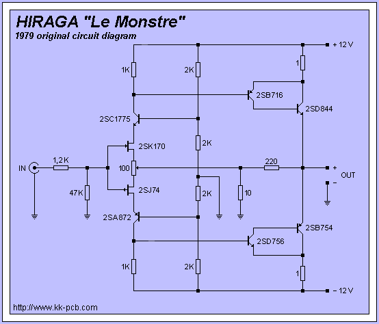

odświerzam wątek...
pierwszy schemat oryginał, drugi z dzisiejszymi elemntami ;)
może można by się pokusić ;)

Schemat jest do bani.
a) brak filtru wejściowego,
b) napięcie na bazie 2sc1775 i 2sa872 lata w funkcji fluktuacji na zasilaniu. Zamiast Dzielnika 2k/2k lepszy układ 2k/dida zenera,
c) fatalna konstrukcja stopnia wyjściowego. Bardzo długie przeładowywanie pojemności złączowych 2sd844 i 2sb754. 2sb716 i 2sd756 mogą efektywnie rozładowywać pojemności złączowe tranzystorów mocy tylko podczas jedej połówki sygnału.
Jest jeszcze kilka rzeczy złych w tym wzmacniaczu. Generalnie typowy wzmacniacz high-end duże harmoniczne, duże zniekształcenia intermodulacyjne => specyficzny własny charakter brzmienia, który może wąskiej grupie przypaść do gustu jako odnaleziona "nirvana" i nieokreslone "to coś".

Niestety.
Pan Hiraga nie jest asem jeśli chodzi o wzmacniacze, typowy przykład maskowania wad układu- klasa A i przerośnięty zasilacz. Nie jest sztuką taki układ. W klasie B i przy normalnym zasilaczu chodziło by to fatalnie.
>>jar1
Nie widzę jak by można rozdzielić zasilanie ....??

hiraga wynalazl ciekawy uklad preampa do mc i chwala mu za to. Jednak uklad ten nie nadaje sie do ukladow wysokoamplitudowych a moze tez i nisko???? i to wszystko. Co do niskich numerow tranz. to firmy zrobily co mialy zrobic w temacie tranz malych syg i juz do tego nie wracaja dlatego nie ma jakis specjalnych nowosci w temacie lepszych od bc549c.
