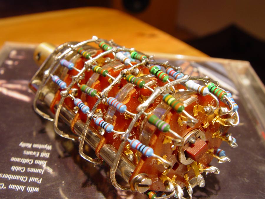

muzyka zagrała dopiero po wypieprzeniu potka i zastąpieniu go drabinką.
oporniki Vithroma 1% po 40 groszy.
sygnał nie biegnie przez długie okładziny potka, tylko przez max 2 oponiki - drabinka ledder type.
poszukaj może znajdziesz miejsce do wsadzenia drabinki, a jak nie to regulację głośności daj na zewnątrz.
program do liczenia drabinek jest tu:

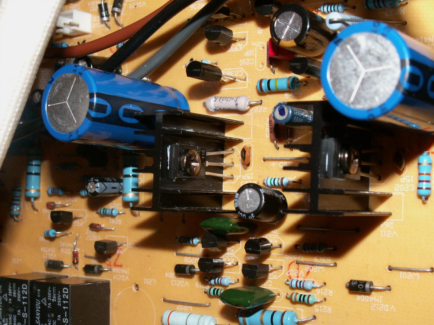

- kabel zasilający zmieniony z 2x0,75mm na 2x1,5mm z solidną wtyczką
- końcówka mocy :

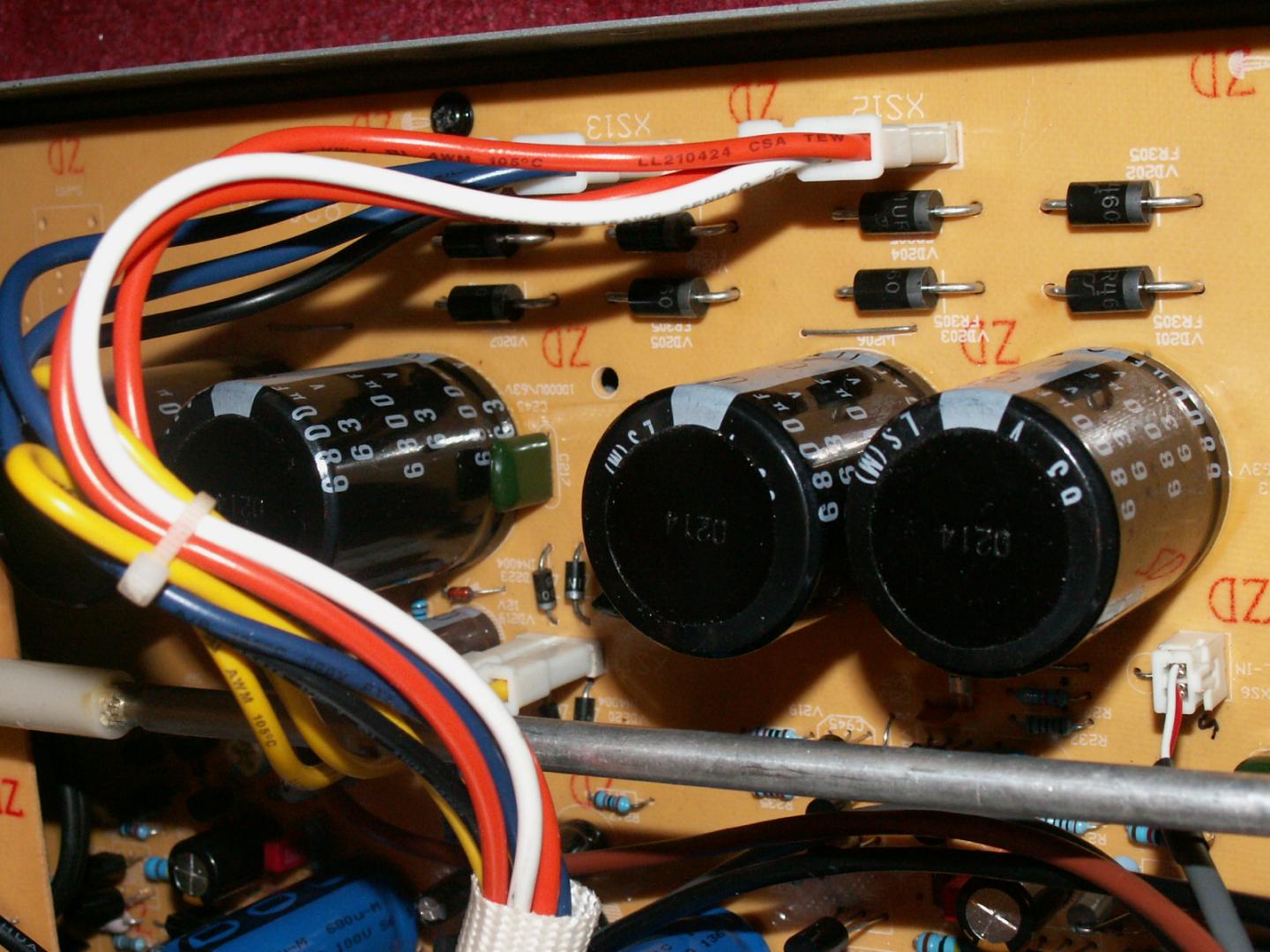

o kondensatory filtrujące zasilanie wymienione z 4x6800uF marki Paisan ( ? ) na 4x6800uF Nichicon
o diody prostownicze w zasilaczu wymienione z chińskich ,,zwyklasów” na MUR460
o wszystkie kondensatory wymienione na nowe BC Components , Panasonic FC , Nichicon Muse KZ
o wszystkie rezystory wymienione na metalizowane a w torze i sprzężeniu zwrotnym na metalizowane Dale

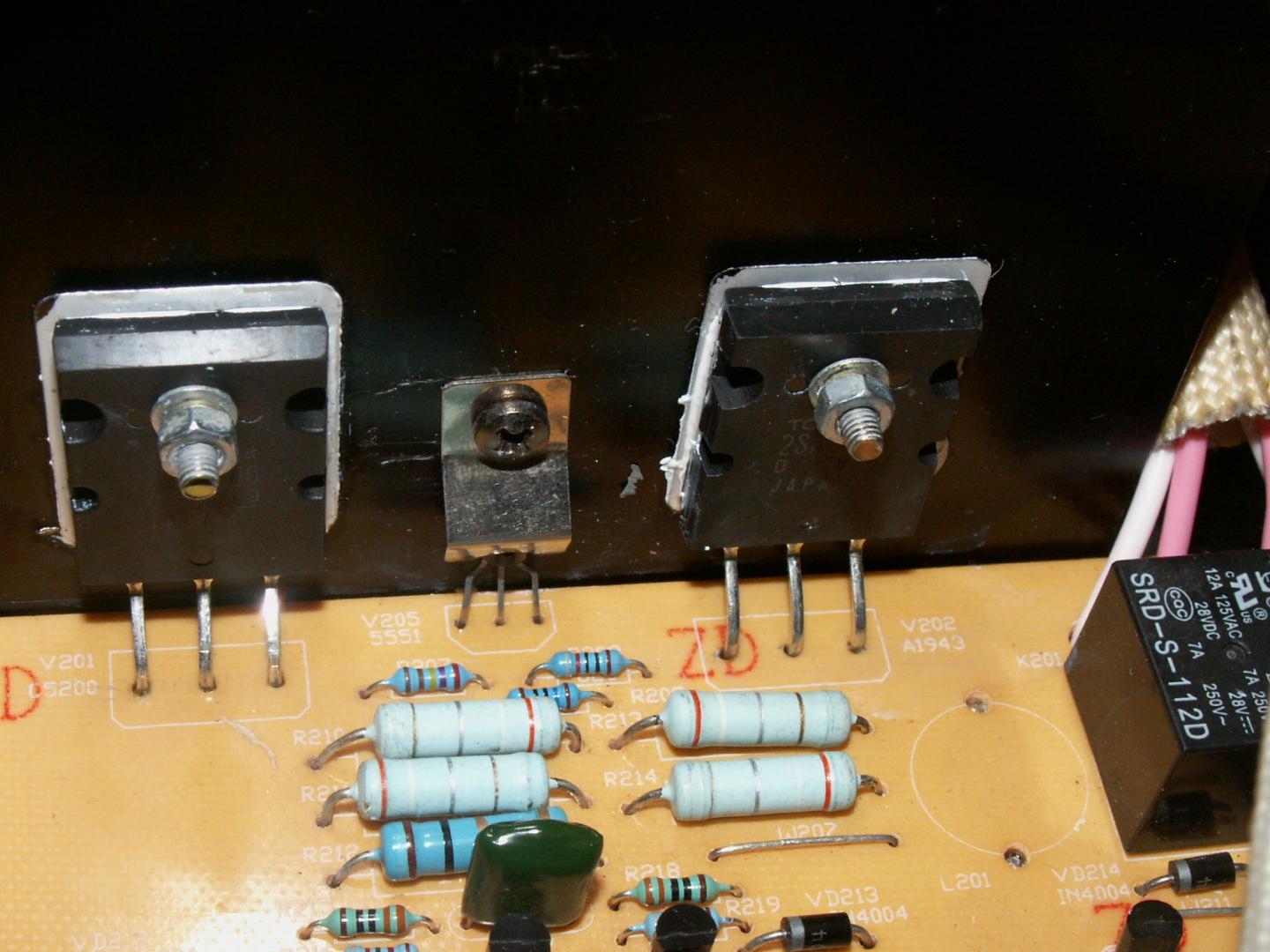

o niemal wszystkie tranzystory wymienione na nowe ,w tym wyjściowe na parowane Toshiba 2SA1943 i 2SC5200 a sterujące na oryginalne Hitachi
o wszystkie kondensatory w torze sygnału zastąpione zworami
o część kondensatorów ceramicznych zamieniona na styroflexowe
o wewnętrzne kable idące z płytki do terminali głośnikowych wymienione ze zwykłych kabelków sieciowych na głośnikowe Atlas
o cewki na wyjściu zastąpione zworami
o zwiększony Vbias
o ustawiony offset
o wzmocnienie zmniejszone z oryginalnych 48 do 24 przez zmianę rezystorów w sprzężeniu zwrotnym

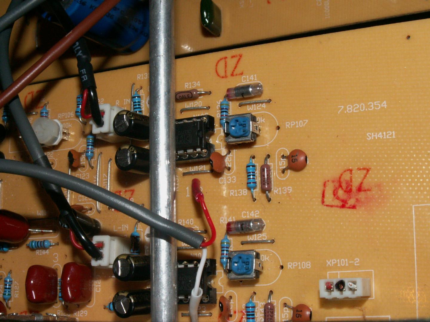

- preamp :
o zrobiłem jedno dodatkowe wejście z obejściem przełącznika wyboru źródła
o usunąłem sterowanie balansem i regulację barwy przez wylutowanie elementów i zrobienie obejścia
o opampy wejściowe wymienione z kiepskawych NE5534 na AcousticDevices OP27 i ustawienie offsetu niemal na 0,00mV ( preamp ma układ offset trim który nieco przerobiłem na potrzby OP27 J ) co pozwoliło wyeliminować kondensator wejściowy na końcówkę mocy
o rezystory w torze i sprzężeniu zwrotnym wymienione na metalizowane Dale

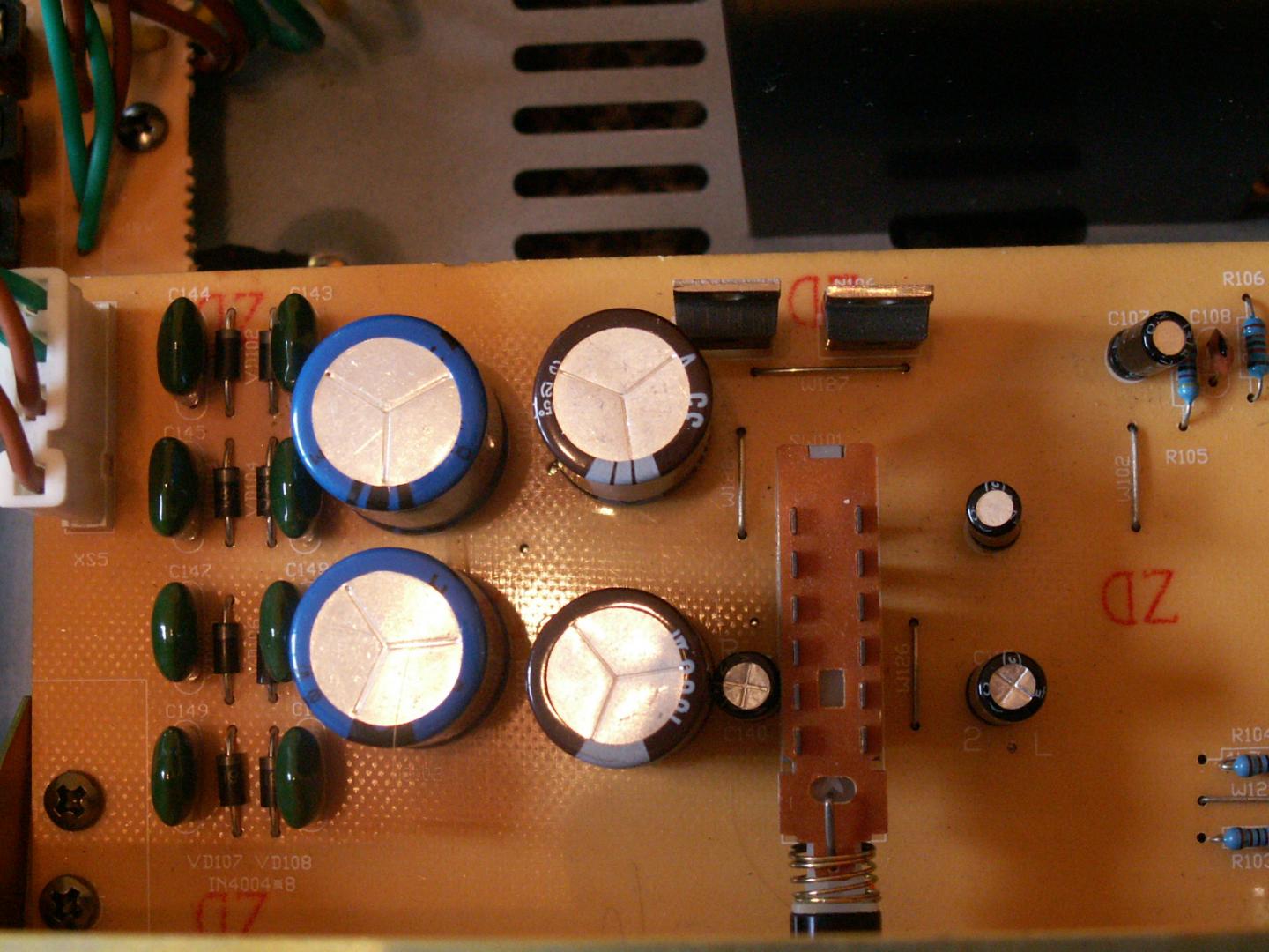

o kondensatory w zasilaniu wymienione na BC Components i Nichicon
o obniżone zasilanie opampów z +/-18V na +/- 15V przez wymianę stabilizatorów
o kondensatory zasilania przy opampach wymienione na Panasonic FC
o diody prostownicze wymienione na Schotky

Na zdjęciu widać porównaie trafa 200W z Toroidy.pl z oryginalnym trafem
