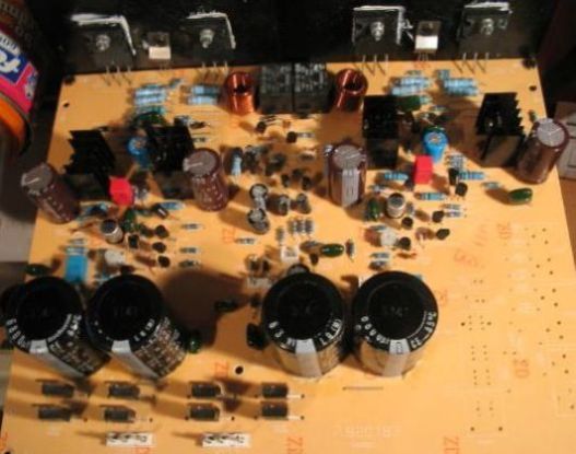

Dziś przytargałem z Sosnowca od McGyvera mojego Conrada KD-261. Został on poddany u Adama dość gruntownemu tuningowi. Z tego co wiem Adam przerobił w nim:
- sekcję zasilania,
- przedwzmacniacz,
- wymienił potencjometr głośności,
- usunął balans,
- zmienił gniazda głośnikowe,
- wymienił sporo okalblowania wewnętrznego.
Pierwszy odsłuch jeszcze u McGyvera w domu okazał od razu przepaść w jakości dźwięku pomiędzy "surowym" wzmakiem a po tuningu. Zachował on swoją moc, żywiołowość i dynamikę. Doszła piękna przestrzeń i zniknęły "brudy" na wysokich - główna wada seryjnego wzmacniacza.
O dokładniejszych odsłuchach napisze za jakiś czas.
Co zostało zrobione w Kodzie:
Rzecz podstawowa: zostały wymienione WSZYSTKIE istotne kondensatory elektrolityczne, niektóre ceramiczne i niektóre foliowe. Zastosowano Nichicon, Nippon LXY, LXZ, LXV, SXE, Panasonic FC, BC components. Niektóre elektrolity zostały zbocznikowane. Zostały usunięte wszystkie kondensatory elektrolityczne ze ścieżki sygnałowej. W torze sygnałowym został umieszczony tylko jeden kondensator typu MKC. Wymieniono potencjometr głośności. Usunięto balans (idiotycznie zrobiony zresztą). Wymieniono opampy Philipsa NE5534 (dość przyzwoite, mogło być gorzej) na produkty Burr-Browna. Sekcji regulacji barwy tonu nie modyfikowano. Można ją wyłączyć przyciskiem "tone", więc nie widzę potrzeby. Wymieniono część okablowania oraz terminale głośnikowe.
W zasilaniu oprócz kondensatorów wymieniono i zbocznikowano wszystkie diody w mostkach.

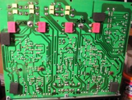

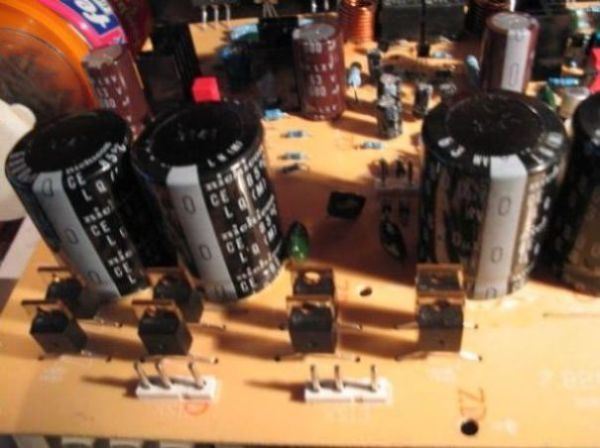

Oto fotki wybebeszonej końcówki mocy:

Te nichicony to zwykle kondy - nie wiem czy lepsze od oryginałów. Ja bym, po wymianie diód w zasilaczu na soft recovery nie bocznikował ich kondensatorami.
W zasilaniu są Schottky. Kondy Nichicona są zwykłe, ale porządne. Mają tą zaletę, że się tam mieszczą. Z montażem lepszych, większych byłby już problem. Oryginalnie była straszliwa kaszana. Pamiętajcie że to bardzo tani wzmacniacz, nie każdy będzie chciał zainwestować w części więcej niż zapłacił za klocek.

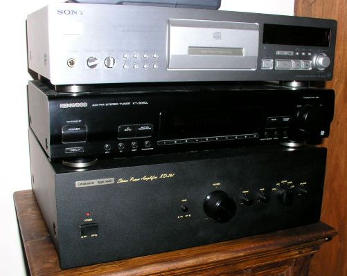

To mój "sypialniany" system z Kodą
jaro4444
Niestety,dzielony zestaw (conrada) jest o wiele bardziej atrakcyjny wizualnie...Mcgyver ocieplił trochę dzwięk tego wzmaka?
Grundig High Fidelity
Mzawek z wierzchu Conrad różni się od oryginału naklejką i z tyłu nowymi gniazdami głośnikowymi. No i Adam poprawił położenie selekcjonera wejśc bo był krzywo założony w oryginale. Cóż wygląda jak wygląda...
Co do brzmienia - nie jest tak pastelowe jak np PM-75 ale bliższe temu co proponuje PMA-1080. Nie tak rozjaśnione jak PMA-1560. Conrad jest naprawdę mocny, żywiołowy, neutralny ale nie za ciepły. Nie ma już za to tych brudów w dźwięku i szelestów na wysokich. Przez to jest o niebo milszy i ma całkiem inną klasę dźwięku jak oryginał. Kto jednak poszukuje jakiegoś lampowego czru niech zapomni - to typowy, mocny, wydajny prądowo i żywy tranzystor ale nieźle grający ;)
