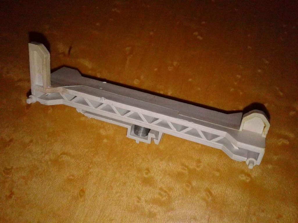

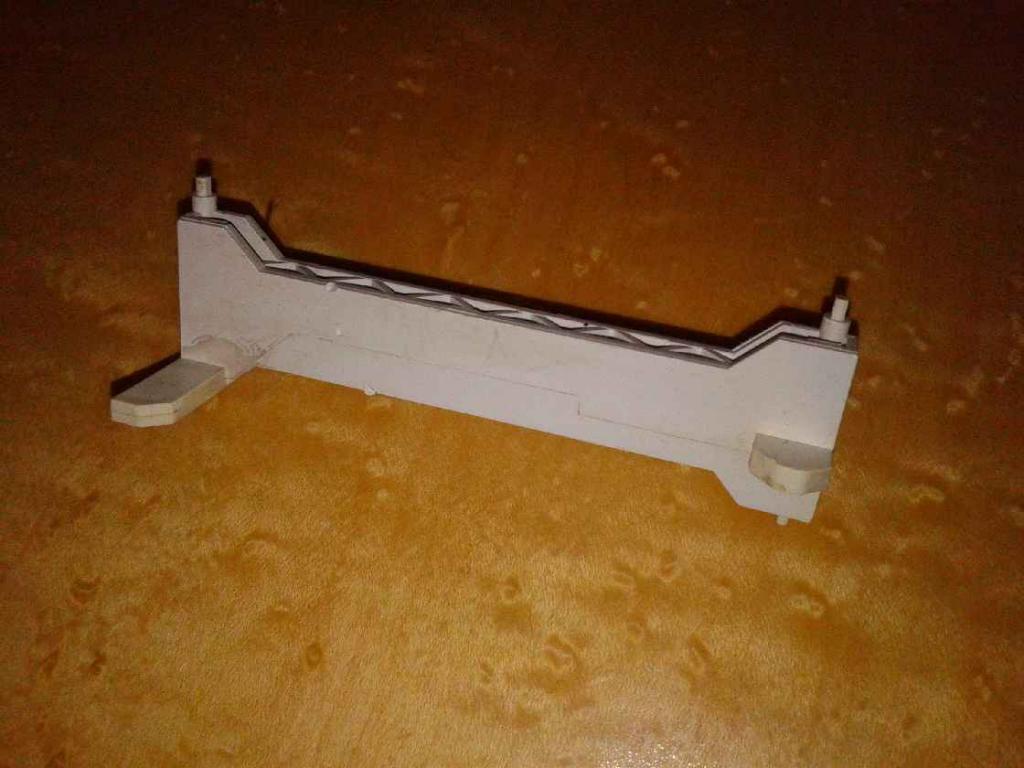

Muda jaki bialy plastik masz na mysli. Ten mikrostyk na pcb jak wkładam plytke z powrotem do cd laduje w pustce nic go nie dociska.
Ten mikroprzełącznik to czujnik dla mikroprocesora, rozpoznaje w jakim położeniu jest tacka.
Gdy tacka jest zamknięta wyłącznik jest zwarty, gdy włączysz przycisk otwarcia procesor podaje napięcie na silnik i tacka się wysuwa, gdy to nastąpi mikroprzełącznik znów zostaje zwarty i jest to sygnał aby wyłączyć silnik.
Jest w tym modelu biały plastyk który współgra z mechanizmem transportu płyty, wkłada się go od dołu.
To rozwiązanie jest bardzo upierdliwe ponieważ jeśli chcemy podłączyć transport do odchylonej PCB plastyk zawsze wypada.
Otóż sprawdzilem i żadnego bialego plastiku nie ma ake tu jest trop. Na probe zwarlem to tacka sie zamknela i zaczelo czytac plyte. Owszem nawet podlaczylem zeby zerknac jak gra i gra ake tylko jeden kanal i jak wylaczam cd to w glosniku słuchać pykniecie. Nie wiem czy ten palstik zgubilem czy jak
proszę
Kurcze dalbym sobie glowe uciac ze tego nie bylo. Cholera fakt ale byl tylko jeden browar tak na rozruch to bez przesady :) musze to gdzies znaleźć. Nie zmienia to faktu ze nawet jak znajde i ogarne napęd pozostaje kwestia o ktorej pisalem wyzej. Brak sygnalu z jednego kanału.
Dobra znalazłem go :) jest tam nawet sprężynka, dzis go wrzuce w jego miejsce docelowe no i musze uporac sie z tym jednym kanałem i pyknieciem w głosnikach podczas wyłączania cd.
