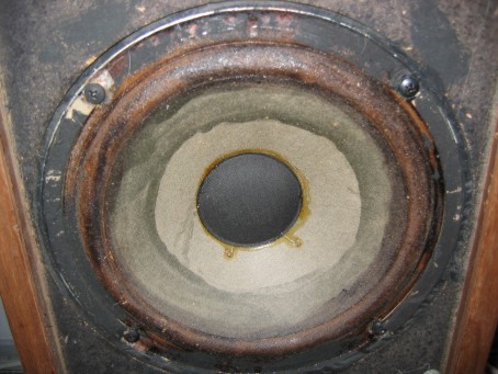

AR nie prezentuja sie najlepiej, ale pozory myla. Poprzedni wlasciciel "troche" je zaniedbal. Jednak te glosniki sa prawie wieczne, gorne zawieszenie na nasaczanym plotnie, jesli nie spalisz cewki to maja szanse nas przezyc :-)
W OZ graja wspaniale, bas miekki, gleboki i swietnie kontrolowany ( kontrabas to miod dla uszu ), w moich 20m kw. kiedy troche mnie poniesie wywoluja lokalne trzesienie ziemi ;-)

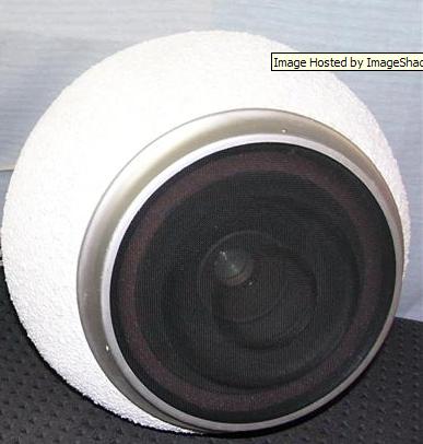

Przez moment taki miałem koncept ale nie mam już miejsca żeby je stawiać .
Może ktoś podchwyci koncepcję stylistyczna , bo jak graja te szerokopasmowe kulki z to nie mam pojęcia .
Oczywiście Cabasse mają głośnik koaksjalny a nie szerokopasmowy ale chodzi o wygląd.
