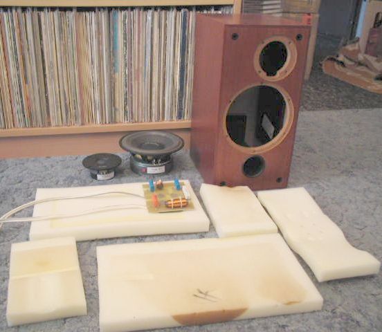

części składowe
obudowa i jej wytłumienie matami bitumicznymi

Po rozebraniu kolumn i zbadaniu obudów stwierdzam, że ProAc "nieco" oszczędził na materiałach. Obudowy są wprawdzie obficie wewnątrz wyklejone grubymi matami bitumicznymi, lecz boczne scianki są niestety dość cienkie, około 15mm. Nie jest więc tak, jak piszą w materiałach firmowych: "The cabinet itself is made from a composite material with walls of differing thicknesses and a new and more efficient heavy damping material ensures that the cabinets are practically inert." Boczne ścianki niestety grają.
Dodatkowe wytłumienie stanowią ok. 1,5cm grubości płaty gąbki pokrywające wszystkie ścianki. Oryginalną zwrotnicę można zobaczyć na zdjęciu. Czy to jest "The high quality crossover network" i czy komponenty są "Only the finest components are used" to widać doskonale.
A teraz głośniki: woofer to klasyczny papier na piance, ScanSpeak 18W8542. ProAc twierdzi że jest to głośnik modyfikowany, w co szczerze wątpię, a jeżeli już, to zmiany są bardzo niewielkie. Powyzsza uwaga dotyczt również tweetera. Jest to produkt Seasa dostępny jako KT26.
Reasumując, woofer jest świetny, ale za takie pieniądze oczekiwałbym tweetera z wyższej półki.

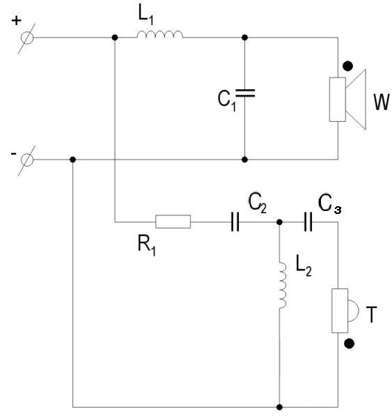

Schemat oryginalnej zwrotnicy:
L1- 1,8mH
C1-2,2uF BC components MKT
R1-4,7ohm ceramiczny
C2-4,7uF Expotus foliowy
C3-4,7uF Expotus foliowy
L2-0,33uF

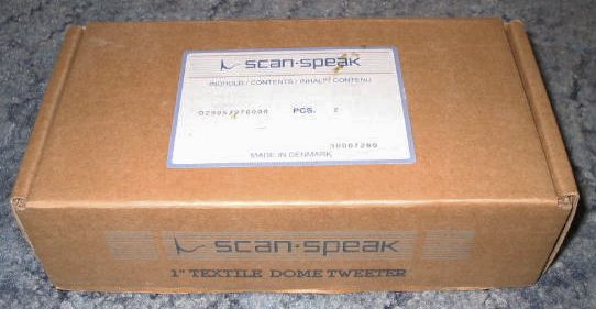

Jako że kolumny te zasługują na lepszy tweeter, to im taki zapewniłem. Oto tweetery ScanSpeak D2905/9700 zwane "małymi revelatorami".

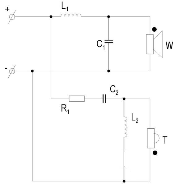

Schemat nowej zwrotnicy:
L1-1,4mH
C1-15uF Wima MKC
R1-5,6 ohm (poznajecie te oporniki?)
C2-4,7uF Wima MKP
L2-0,47mH
Zmieniono również wytłumienie w środku. Mata bitumiczna jest OK, więc została na swoim miejscu, ale gąbkę zastąpiłem watoliną.

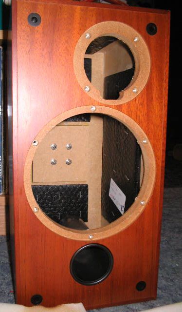

Seas KT26 ma średnicę frontu 103,8mm. Scan-Speak 9700 jest większy, jego front ma równe 105mm, spodziewałem się więc, że będę musiał powiększyć podfrezowanie, tymczasem spotkała mnię niespodzianka. Panowie stolarze z Hornslet wywalili takie dziursko, że nie musiałem nic frezować, Seas miał wokół frontu wyraźną szparę, a ScanSpeak wszedł w gotowe wyfrezowanie bez żadnego oporu.
Oto efekt wizualny:
