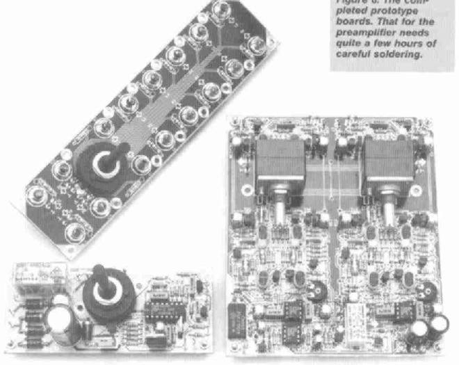

Jak już wczwśniej napisałem posiadam orginalne płytki z EE do obydwu wspominanych w tym wątku układów.
Chwilowo kompletnia nie mam czasu ale myślę, że za parę dni pofotografuję je i zamieszczę tu ich fotki.
Niestety na płytkach są już polutowane niektóra elementy. (Preampa zamawiałem jako kit w EE )
Pozdrowienia.
Jeśli kogoś zainteresują to może się zlituje nad płytkami i je dokończy.

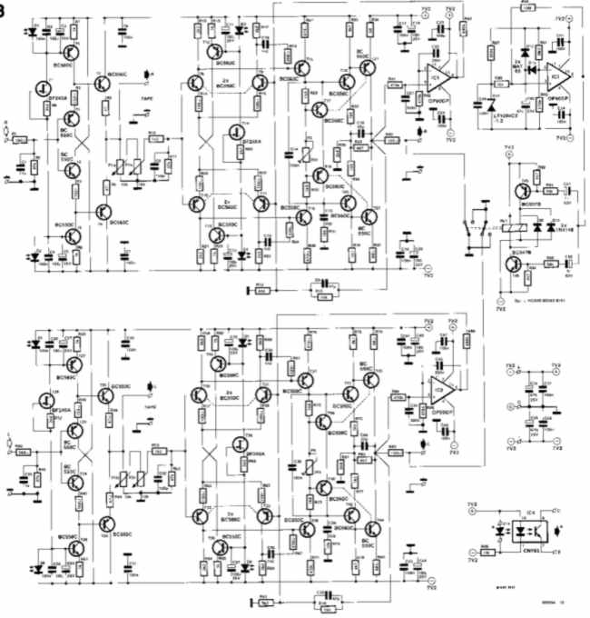

Jeśli chodzi Ci o "Przedwzmacniacz z zasilaniem bateryjnym" z Elektora 2/97, to dysponuję pełną dokumentacją
( dwie części ) i kompletem elementów (bez alpsów). Od kilku lat usiłuję go złożyć, ale wciąż brak czasu lub na tapecie inne projekty (obecnie klon AP 1 .7 i A 5).
Znalazłem troćhę starych numerów angielskojęzycznej wersji ELEKTOR ELECTRONICS
między innymi z artykułem o bateryjnym preampie.

załączam obrazki z gazety. sory za jakość.
pozdr. Zbymar
