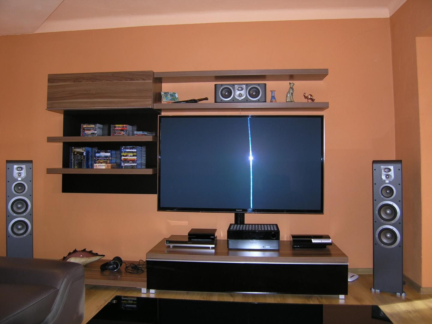

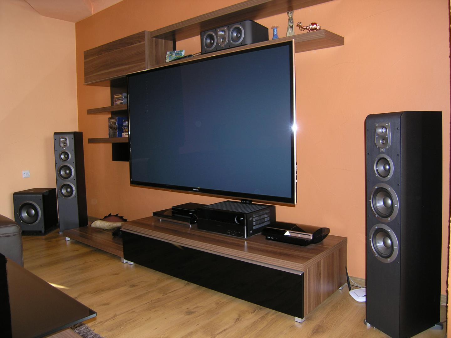

Witam wszystkich. Także posiadam swój kącik filmowy. a oto kilka zdjęć... Jeśli będziecie mieli jakieś sugestie to piszcie.
P.S. ... i wiem..wiem tylne monitory są za nisko :)
tylne monitory nie są za nisko,
ile cali ma TV?
65" ...... Jak go kupowałem pół roku temu to miałem obawy ze będzie za wielki.... A teraz jak oglądam filmy z blu-ray to wyjeżdżam z kanapą od ściany i panasem też wyjeżdzam maksymalnie od ściany.... 3D oglądam z 2.5 metra i wtedy jest ok...

Tv 55st60-albo 50. ;)
Wiem że lokale to nasza udręka,ale to wszystko powinno stać po przeciwnej stronie-bo te kolumny się duszą.
Są za blisko ściany tylnej i bocznych-central za wysoko a efektowe ok.Jak byś się przeniósł na ścianę na przeciw to kolumny można by wysunąć dalej od ścian,i pierwsze boczne odbicia nie szły by w drzwi(prawej kolumny obecnie) bo tam są chyba drzwi a nie ogromne przejście do drugiego lokum.
No i chyba z narożnikiem był by problem bo jest lewy,a musiał by być prawy-o ile w ogóle nie za duży by się okazał ten narożnik.(wejście z drugiego pomieszczenia)
Audio to straszny kompromis względem normalnego funkcjonowania-(ustaw mebli itd) no ale jak się pokombinuje to można coś osiągnąć. ;)
A taki mały się wydaje-tv. :)
Teraz zobaczyłem-to jednak jest przejście nie drzwi-masakra. ;)
Edytowane przez maniekn274
Prawy i lewy głośnik są w różnej odległości od TV i głośnika centalnego, który z kolei moim zdaniem za wysoko trochę.
Wcześniej centralny stał na dole gdzie ampli..... troszkę eksperymentowałem góra-dół, dół-góra.... wg mnie teraz gdy stoi na górze jest lepiej.... ale powtarzam lepiej dla mojego ucha, kazdy ma inne preferencje...
Jeśli chodzi o różną odległość frontów to zrobiłem kalibrację mikrofonem ( czy jak to się tam zwie ) po niej zostawiłem tylko odległości ( distance) i level adjust ( tylko centralnego podniosłem o 2 db), reszte ustawień wpisałem ręcznie bo powychodziły jakięś dziwne rzeczy.....

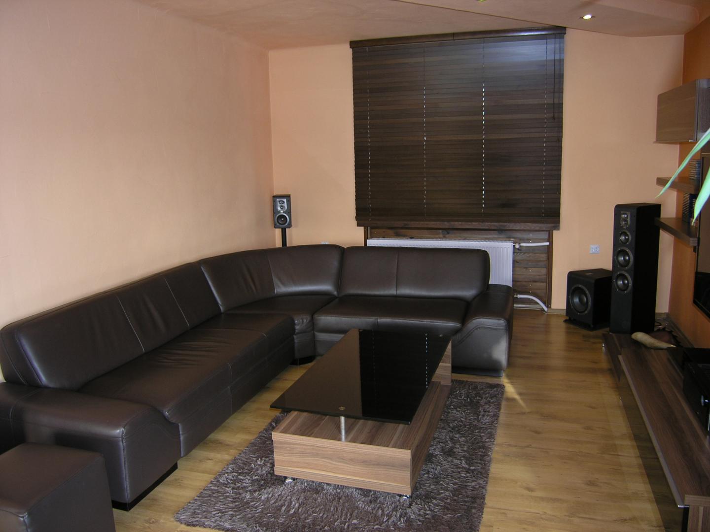

Tylko, że rogówki już nie wygnie w drugą stronę :-)). Ale właściwie jest plus tego - bo jakby dał odwrotnie to chociaż kaloryfer by był odsłonięty. Muszla to wiadomo gdzie powinna być. Stolik na środek kolumny symetrycznie. Panel z półkami wypad. półki zostawić i dać po jednej na każdą stronę a na nich CD z artystycznym nieładem żeby trochę rozpraszały.
UFFF całe szczęście jednak coś znaleźliśmy - bo by człowiek nie zasnął :-)))
edit - teraz widzę że to wszystko jest jedna całość - nie dyrydy
edit2 - e chyba można ten stolik z muszlą przerzucić na drugą stonę. Na lewo dystans robią półki a na prawo stolik. Myślę właśnie o tej drugiej ścianie

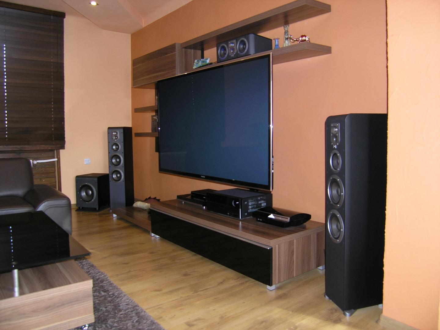

Fronty stoją 40 cm od ściany ( odsunąłem je wczoraj jak wymieniałem kable od frontów ) ( zdjęcia zrobiłem tydzień temu) .......
Rogówka stoi 1metr od kaloryfera...
Muszla żony czyli nie do ruszenia ;))
Pokój ma 40 m2, połowa to to co widzicie, druga połowa to wyjście na taras , stół , jakaś komoda i wielkie rośliny mojej małżonki...
gdybym mieszkał sam to pewnie bym mocniej kombinował z ustawieniem tego mini " centrum rozrywki".....

W sumie to nie jest stereo,ale fronty dobrze się czują jak mają 70-100cm od tylnej ściany do tylnej ścianki ich.
No i z jbl basu jest sporo,a jak stoją w rogu to jest +6db tak na bidę więc moim zdaniem to ładnie dudni-ale jak kto lubi. ;)

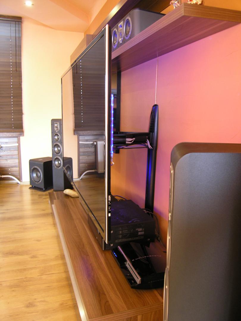

Panowie jest sens żebym wymienił ten sub na jbl es250 pw... Czy raczej szkoda kaski bo to i tak budżetowe sprzęty.....
Jak słucham stereo ( oczywiście suba do stereo nie używam) to bas jest szybki , klarowny i miękki ,jak dla mnie nawet przyjemny.....

40m2 to ten JBL jest malutki - co prawda papiery ma rasowe ale papier nie gra tylko subwoofer.
ŻONA - Żandarm Ochrony Nietykalności Audio :-)?
Ale ta połowa pokoju gdzie oglądam filmy ma około 20 m.... i bas interesuje mnie tylko w tej właśnie połowie....
A ten mini sub potrafi ruszyć nogawkami ( mówię poważnie, miejsce tam gdzie stoi go wzmacnia) ... zdaję sobie sprawę że dla niektórych to przereklamowana tandeta... ale zawsze chodzi o kaskę w tych tematach....
To jak wymieniać na 250 czy nie?... mam obawy że 250 zagra mocnej ale mniej czysto.... bo to w końcu większy głośnik i większa bezwładność....
Edytowane przez Yodas

Zostań przy tym subie-szkoda kasy na większy w tych warunkach(250pw) z resztą już go nie dostaniesz(nowego).no chyba że gdzieś się zawieruszył. :)
Są nowe 250 po 1699 pln...
Czyli zostać przy 150 .

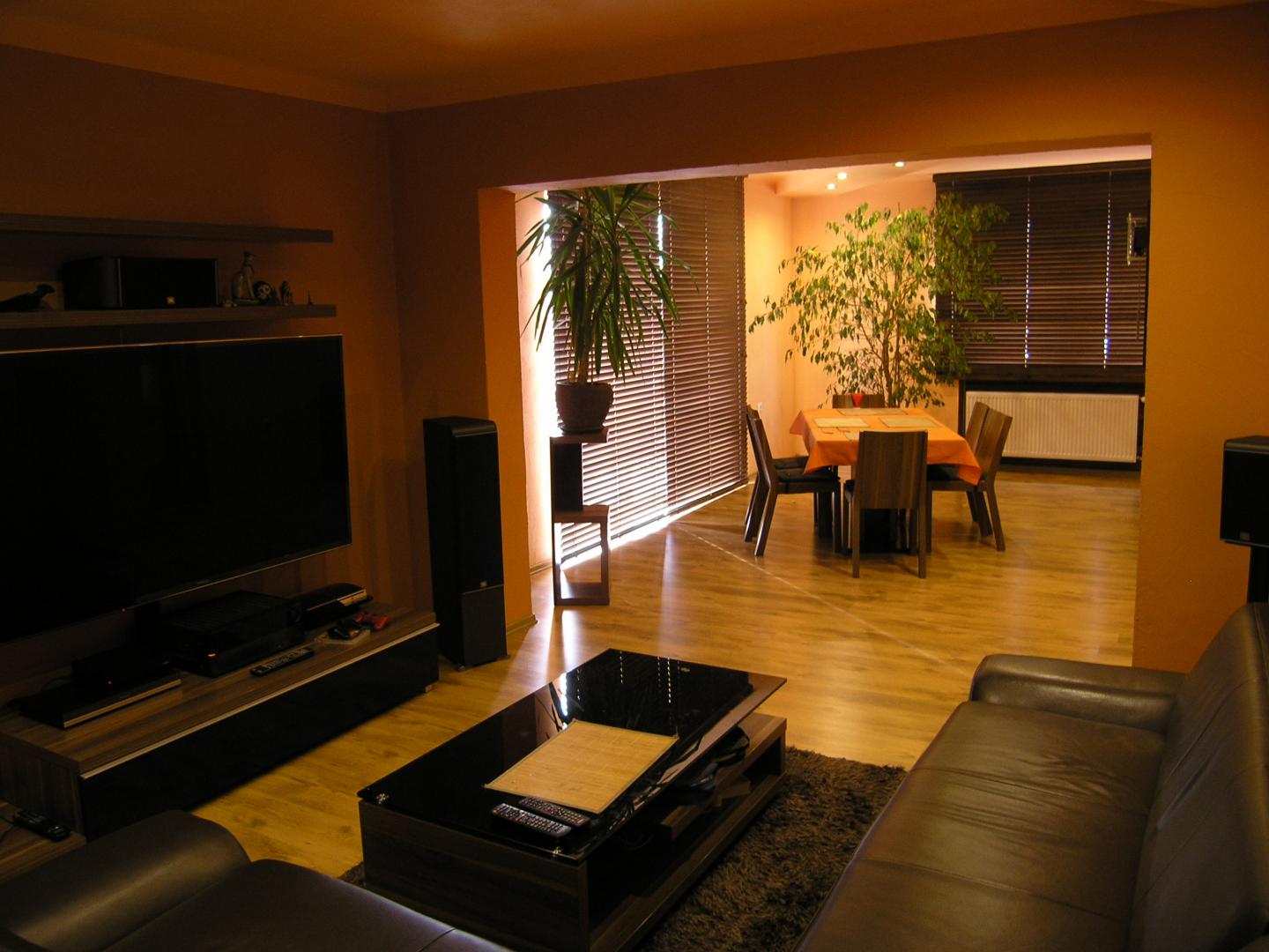

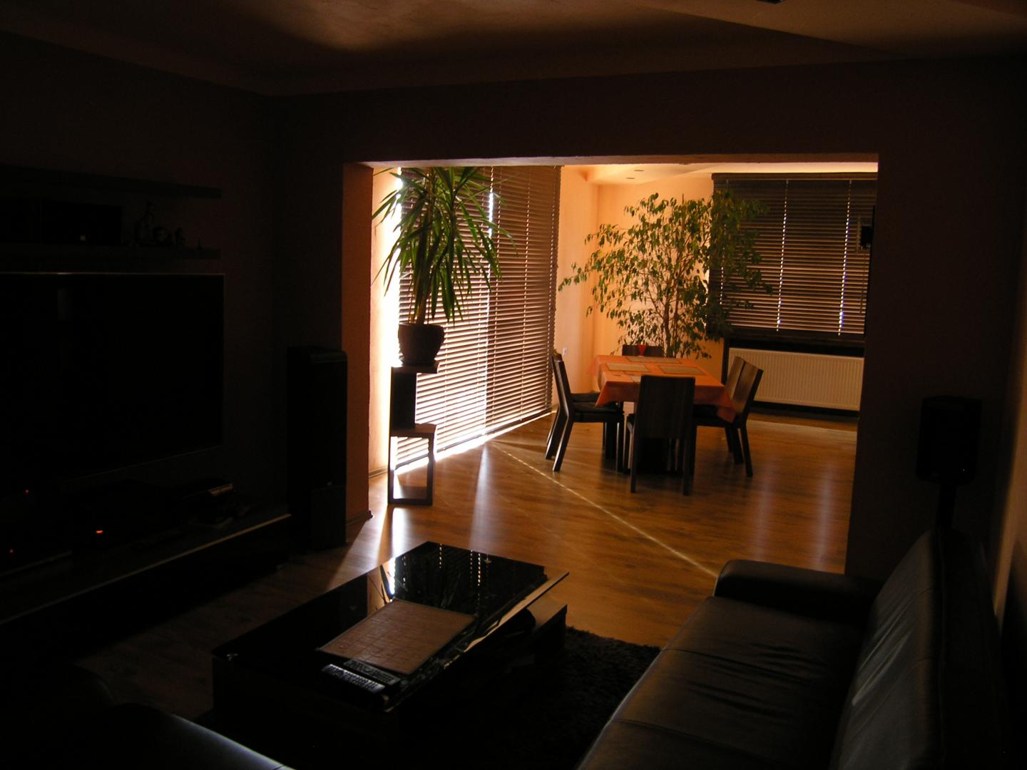

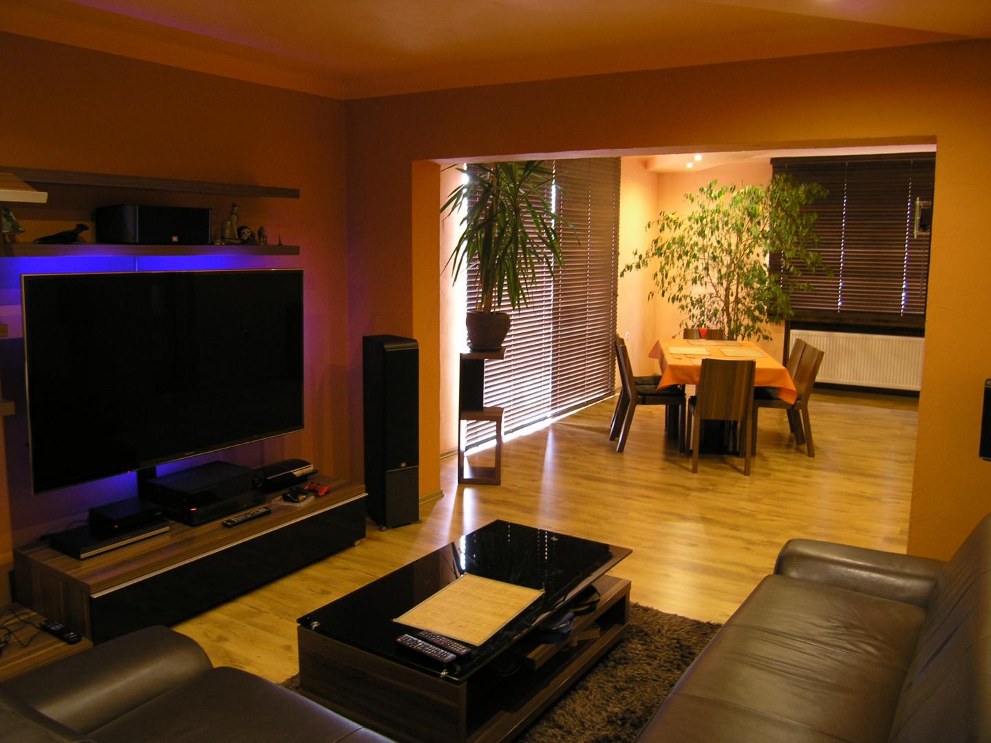

Panowie zrobiłem dodatkowe zdjęcia z widokiem na drugą stronę pokoju...
Z różnym oświetleniem....
Więc gdybym przeniósł sprzęt na ścianę przeciwną , to światło ( w dzień ) padało by prosto na tv przez to wielkie "okno" ( oczywiście mogę opuścić żaluzje, ale i tak w słoneczny dzień wyjdzie kaszana...
W tym miejscu co wszystko stoi teraz jest najciemniej i najprzyjemniej choć pewnie nie najlepiej technicznie i od słuchowo....
Tak jak Któryś z Was wspomniał - w naszych warunkach mieszkaniowych to musi być kompromis, mniej lub bardziej udany....
Powiedział bym więcej KOMPROMIS + ŻONA ;)

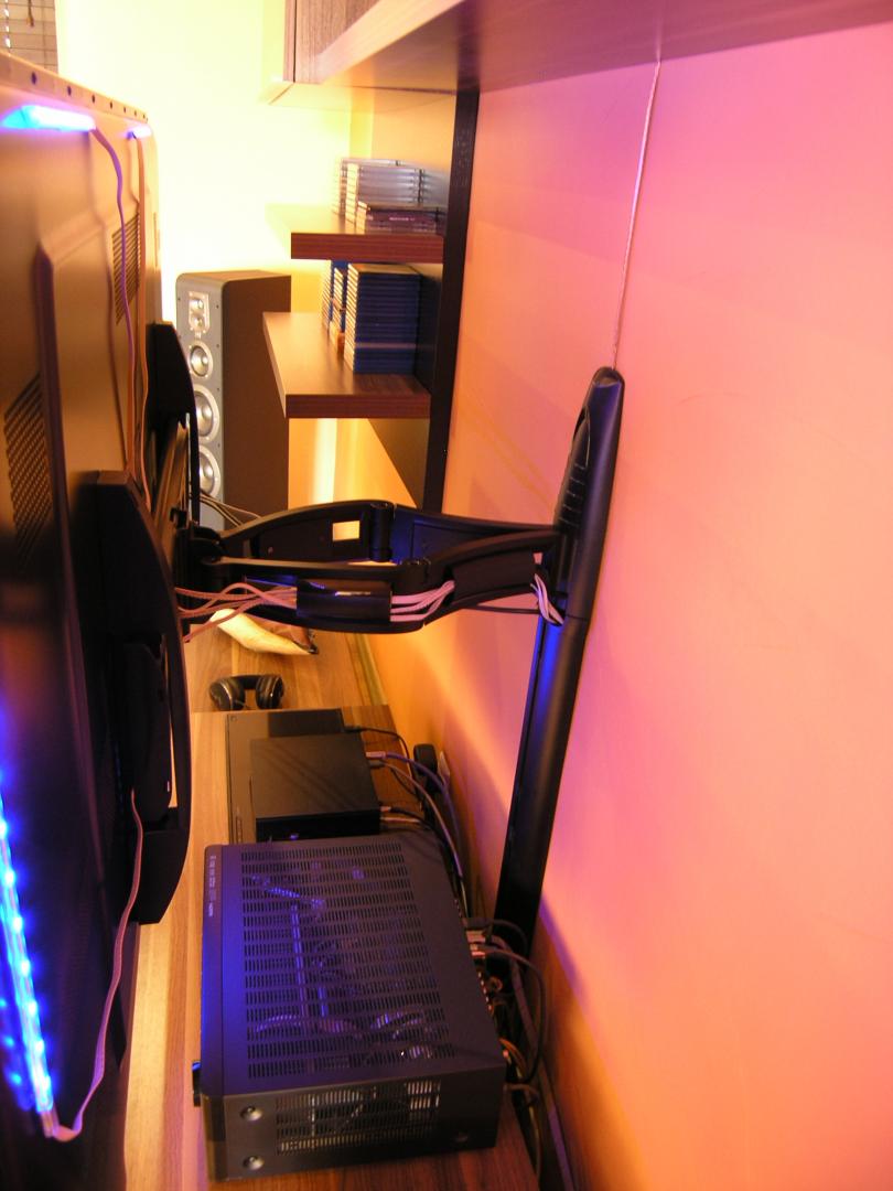

Tych ledów za tv używam jako lampki, ale przy oglądaniu blu-ray są wyłączone i w pokoju panuje zupełna ciemność....
Wszystkie powyższe zdjęcia zrobione są bez lampy oczywiście w słoneczny dzień... Chciałem Wam pokazać jakie jest natężenie światła w pokoju : raz dziennego z podniesionymi lub opuszczonymi żaluzjami, raz z chalogenów na suficie itd...
P.S. jedno wyszło nieostre..sorki :)
Zaloguj się, aby zobaczyć treść (możliwe logowanie za pomocą ) Edytowane przez Yodas

Te ledy są okropne
Nie bylo białych? Jakaś makabryczna moda panuje teraz na kolorowe ledy a już dawno po Bożym narodzeniu i lampki kolorowe powinny być zdjęte. Masz ladnie urzadzone mieszkanie, stonowane kolory i te niebieskie ledy..
Te ledy są okropne
Te ledy mają kilkanaście kolorów, akurat taki kolor przypadkowo włączyłem :))))

Jeśli masz możliwość to zainstaluj sobie takie kotary w przejściu (im grubszy materiał tym lepiej). Poprawi to akustykę pomieszczenia.
Możliwość to jest ..... tylko że przerabiałem to już z " Moją" ;)
Sukcesywnie próbuję ją przekonywać do tego pomysłu... co jakiś czas... na razie bez skutku... ale zobaczymy, będę cierpliwy...

Pozwól wybrać Jej kolor i będzie po problemie. Według mnie może wyjść z tego ładna dekoracja :-)
