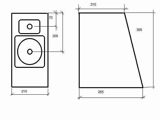

Oto moja propozycja w miarę tanich monitorków. Głośniki Tonsilu GDN 16/40/4 8 Om (ok.87 zł/szt.) i GDWK 8-11/120 8 Om (ok.50 zł/szt.). Obudowa zamknięta z pochyloną tylną ścianką wytłumiona 3 cm pianką. Wymiary (wys. x szer. x głęb. : 385 x 210 x 265 (dół) 210 (góra). Takie kolumienki zrobiłem ok. rok temu. Grają dość dobrze, oczywiście niskich basów nie przenoszą, ten co słychać jest szybki, twardy, bez podbarwień i mulenia, Srednie dość agresywne ze względu na podbicie na charakterystyce GDNa o 6 dB w paśmie 1-2 kHz. Wysokie tony czyste, poprawne.

A gdzie tu jakakolwiek kompensacja baffle step? Rzadko się zdarza żeby cewka w filtrze woofera była mniejsza niż u gwizdka. Po drugie mam poważne wątpliwości co do faz w punkcie podziału - drugiego rzędu akustycznego zwrotki nie dostaniesz nawet przy pochylonej ściance (bo tweetery Tonsila rezonują jednak dość wysoko), natomiast 6-ty rząd akustyczny wymagałby jednak wyższych rzędów elektrycznych. Robiłeś jakieś pomiary zgodności fazy w okolicach podziału?

Nie robiłem żadnych pomiarów tej konstrukcji, po pierwsze gdyż nie miałem możliwości technicznych, po drugie nie chciało mi się. Zwrotnicę opracowałem tylko na podstawie odsłuchów i doświadczeń własnych.
Pochylona jest ścianka tylna, a nie przednia, by zredukować wpływ ewentualnych fal stojących.
Pierwotnie zakładałem zastosowanie GDN 16/40/4 w ogóle bez filtra, ze względu na ładną charakterystykę, która opada począwszy od ok.3,5 kHz bez żadnych rezonansów i zafalowań, aż do ok. 8-9 kHz na poziomie ok. -30 dB od poziomu średniego, dopiero powyżej są nieznaczne poszarpania charakterystyki sięgające -15 dB. Z kolei wadą tego głośnika jest podbicie w zakresie 1-2 kHz o ok. +6 dB od poziomu średniego, a więc by stłumić niepożądane efekty zastosowałem prosty filtr. W każdym razie moim zdaniem z filtrem gra lepiej niż bez.
