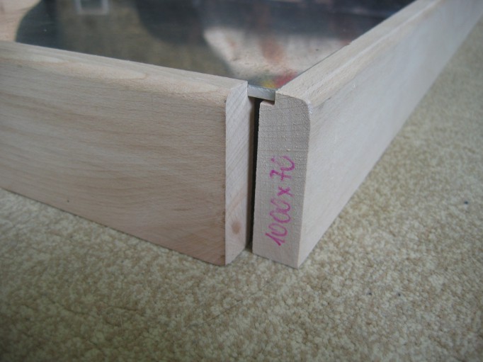

Szukam stolarza we Wroclawiu ktory dotnie ladnie krawedzie pod katem 45st.
Zjezdzilem dzis pol miasta i najkrotszy termin jaki mi zaproponowano to 3 tygodnie, a sprawa jest dosc pilna.. Rozumiem ze wszyscy sa zaweleni robota, ale dla dobrego speca jest to przeciez moment i po bolu.
Z klejeniem poradze sobie bez problemu, chodzi tylko o ladne przyciecie.
Bede wdzieczny za namiary na kogos kto zrobi to w krotkim czasie.

ja taki kupiłem w Obi chyba za 25zł
w zestawie z frezarką też był pobydobny taki stożek z kątem 45' tylko on był malutki i by trzeba na dwa razy jechać a to się tak nie da dokładnie poprowadzić
materiał przykręć sobie ściskiem do stołu
jakąś listwe w charakterze prowadnicy w poprzek pod kątem prostym do materiału
najlepiej poćwisz sobie na jaimś odpadzie bo frezarka zjada ci troszkę z wymiaru więc cięcie z długości też zostaw na koniec bo ci mogą sie zakrótkie zrobić
