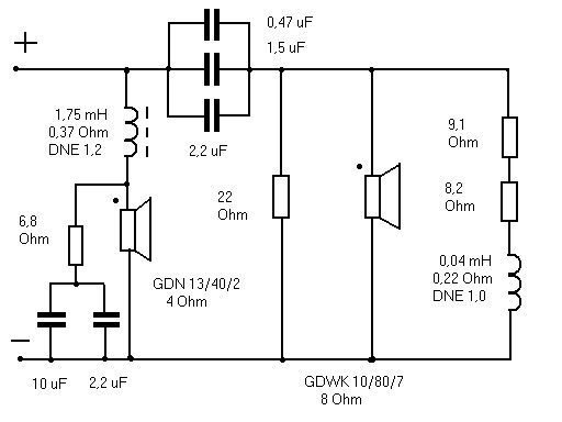

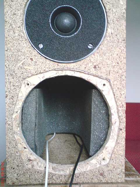

Przedstawiam swoją wariację na temat klonów Totem Mite. Głośniki miałem już od dłuższego czasu, ale nie miałem koncepcji co z nich zrobić. W końcu wymyśliłem koncepcję i zacząłem ją uskuteczniać. By jednak mieć punkt odniesienia jak grają Mite zrobiłem sobie naprędce klony Totemów. Niestety klony Mite zrobiły na mnie wrażenie co najwyżej dostateczne z tendencją do negatywnej, więc szybko zacząłem kombinować co by tu zmienić by zagrały lepiej. Głównie w brzmieniu Mite doskwierała mi wybijająca się, natarczywa średnica zagłuszająca pozostałe zakresy, szczególnie wysokie tony, które były przez to słabo słyszalne biorąc pod uwagę detale i niuanse ledwo słyszalne. No i oczywiście bas, jest go niewiele z 5,6 litrowej obudowy i jak dla mnie słaby jakościowo. Podbarwiony rezonansem, dudniący i mało zróżnicowany. Ten bas oraz podbarwienia na średnicy do tego stopnia mnie irytował, że wsadziłem do obudów kawałek pianki o grubości 2,5 cm o wymiarach 42 x 9 cm na wprost GDNa co widać na jednym ze zdjęć. Zwrotnicę, którą przedstawiam opracowałem wyłącznie na podstawie odsłuchów. Jest to dla mnie optymalna wersja dopasowująca brzmienie klonów Mite do moich preferencji, akustyki pomieszczenia i sprzętu. Przy tworzeniu tej zwrotki starałem się zrealizować kilka celów:
-wyeliminowanie szeregowego rezystora w torze kopułki, który mógłby ograniczać ilość detali, których w brzmieniu wysokotonówki mi brakowało
-osiągnięcie, w miarę mozliwości, jak najbardziej zrównoważonego brzmienia klonów
- zastosowanie prostych filtrów by nie zwiększać niepotrzebnie kosztów zakupu elementów.
Układem wyjściowym była zwrotnica zbliżona do oryginalnego schematu. Ja zastosowałem cewkę 0,82 mH, rezystor 3,3 Ohm i kondensatory o łącznej pojemności 2,72 uF.
W przedstawionej niżej zwrotnicy cewka 1,75 mH jest zrobiona właśnie z cewki 0,82 mH (Grelton nr kat. 1882) o rezystancji 0.37 Ohm z drutu o średnicy 1,2 mm. Wstawiłem w nią dwa rdzenie. Tuleję ferrytową (stosowaną jako element przeciwzakłóceniowy np. na przewodach do monitorów komputerowych) o średnicach 18,5/10 mm i długości 28 mm, w którą włożyłem pręt ferrytowy 9,5 mm o tej samej długości z anteny ferrytowej stosowanej w radioodbiornikach na zakresie AM. Cewkę 0,04 mH nawinąłem na szpulce po cynie z drutu o średnicy 1,0 mm (bo taki akurat miałem), długość drutu 4,45 m z czego wyszło 36 zwojów.

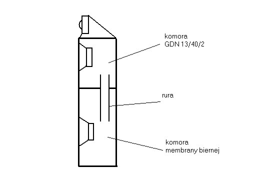

A to moja koncepcja wykorzystania głośników z Totemów Mite, majaca na celu uzyskanie lepszego jakościowo basu. Na razie zrobiłem jeden prototyp, drugi się klei. Planuję umieścić kopułkę poza główną bryłą obudowy, stąd też wykorzystuję tymczasowo odwrócone klony Mite. Główna obudowa ma dwie komory, w jednej pracuje GDN 13/40/2, w drugiej głośnik Sony oznaczony numerem kat. 1-505-235-12 wyjęty z kolumienek od wieży midi RX30, który tutaj pełni rolę membrany biernej obciążonej rezystorem. Komory są połączone ze sobą rurą. Objętości komór reguluję przegrodą (obecnie mam dla głośnika ok. 12 litrów, dla membrany ok 16 litrów, rura o dł. 38 cm kanalizacyjna "50" PCV). Co z tego wyjdzie zobaczę jak zbuduję drugiego prototypa.

To nie jest dobra koncepcja i raczej nie ma prawa zagrac dobrze. Jesli juz masz cisnienie na eksperymenty to zrob linie transmisyjna dostrojona do czestotliwosci FS tonsila. Potem troche testow z wygluszaniem i to kto wie, moze wyjdzie naprawde dobre brzmienie.

Czemu uważasz, że to nie jest dobra koncepcja? Z tego co słyszę, to dobra. Brzmienie zbliżone do obudowy zamkniętej. Ale coś więcej będę mógł powiedzieć dopiero jak zrobię drugi prototyp, by móc słuchać w stereo.
Patefil
W takim razie czy moglbys po krotce opisac zasade dzialania tej konstrukcji? Intryguje mnie to jak dostroiles port w srodku obudowy, do jakiej czestotliwosci oraz jak dostroiles membrane bierna.
Próbował ktoś wytłumiać mietki?
Może to poprawić bas. Jak wsadziłem na próbę GDNa do obudowy 9.8l z wygłuszeniem potrafił dość nisko zejść.
Ja będę musiał poeksperymentować. Ale na razie łap nie będę pchał zrobię to przy okazji wykończenia kolumn, nie chcę tysiąc razy ich rozkręcać.
