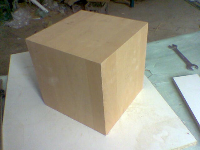

mała wprawka zanim zacznę robić "mitestaffy".
Z.

Jak byś mógł zrobić wprawkę na sześcianie o krwędzi 315 mm i pojemności 20 litrów w okleinie koloru czereśnia jak tu
Zaloguj się, aby zobaczyć treść (możliwe logowanie za pomocą ) to bym chętnie taką wprawkę niedrogo odkupił :-)
