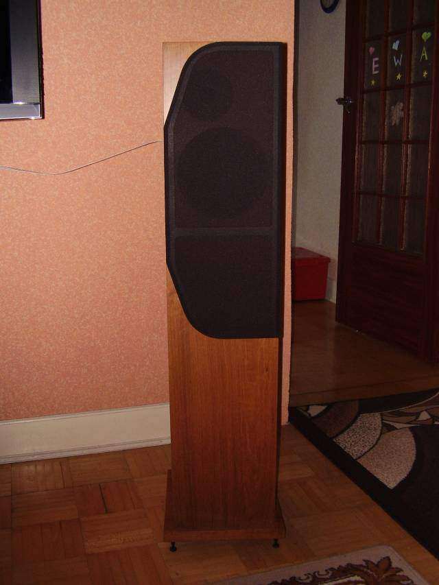

Czas na wrażenia...
Totem Mite CNC (Klon Nie Klon) wersja 8 ohm
- przetworniki: GDWK 10/80 8ohm, GDN 13/40/2 8 ohm
- manele: cewka powietrzna Polink 1,65mH 0,4 ohm dr-1,4 ; rezystory metalizowane TY-OHM 3,17 ohm 5W, (szeregowo 2,7 + 0,47 ); kondensatory SCR MKP 2 x 1uF 250V 5% + 0,68 uF 630V 5% równolegle; kable ProCab LS 15/LS 25
- obudowa : wymiary S 156 G 231 H 330, poj. netto 5,6 l (mimo zwiększonych wymiarów), mdf gr. 18mm, b-r ...... na froncie, fornir modyfikowany - orzech canaletto średniosłoisty, lakier podkładowy Syntilor, lakier wierzchni ICA
System:
- klocki: CA Azur 640A, CA Azur 640 C v.2
- głośnikowy QED Silver Anniversary bi-wire, sygnałowy QED Qunex 2
- Totem Mite Klon Nie Klon

Podczas wygrzewania Mietki wędrowały wraz z manelami od pokoju do pokoju (te uśmieszki domowników). Po pewnym czasie stało się jasne, że wielkiego-niskiego basu tu nie usłyszymy ale ostatnie godziny pokazały, że w dużym pomieszczeniu grają poprawnie (przepinałem co pewien czas kable i porównywałem z Mission M34, które są 6 razy większe) a w 12m2 są wprost rewelacyjne. Ostateczne , dzisiejsze, przedpołudniowe odsłuchy robiłem w małym pokoju. Nie można oczekiwać dużo lepszego basu od podobnych kolumienek w tej wielkości pomieszczeniach. Jędrny, szybki, kiedy trzeba też potrafi przyłoić i gdzieniegdzie nawet zamruczy i szybko wybrzmi. Pewnie dla niego prawdziwym testem byłby różnorodny kontrabas ale nie przepadam.... Za to gitara basowa w Sade-w No Ordinary Love to był miód... Nawet niedźwiedzie basy w "To nie ptak" Mietki super zakamuflowały.
Ogólnie te głośniki grają przestrzennie, swobodnie, stereofonia jest bardzo dobra. Nie miałem kłopotów z ich ustawieniem bo rurką dmuchają do przodu. Na Heart of Immigrants dwie klasyczne gitary sobie nie przeszkadzają, łatwo rozpoznamy gdzie usadowili się muzycy, słychać palce na progach gitar na wyciągniecie ręki. Szósty utwór na tej płycie to próba oddania dynamiki (nie jest to orkiestra symfoniczna ale ekipa gra prawie od 0 - 10), Mietki zdały ją na piątkę. "Taneczny" kawałek Parranda, w którym Meola z Carringtonem grają jakby co najmniej czterech grało, Totemki odtworzyły bosko, bandoneon zresztą też. Coś o wokalach. Eva Cassidy, Tracy Chapman, Norah Jones, Marta Gomez bardzo ładnie wypadły. Sinead i Tracy a capella z powietrzem nabieranym i wydychanym. Anderson już trochę gorzej ale on na tej płycie śpiewa "w kościele i z góry" i odtworzenie takiego głosu, i takiej akustyki to zadanie dla troszkę droższego sprzętu. Mite tu rozpoznały i "kosciół", i "z góry" a to już dużo.
Gdybym miał powiedzieć krótko, do jakiej muzyki są zrobione (sklonowane) te głośniki, to chyba właśnie do takiej, jaką wykonują te i inne podobne panie. Małe i średnie składy, kobiece wokale, trochę smaczków, od czasu do czasu odrobina czadu ale z umiarem. Cztery godziny słuchałem bez bólu głowy, kultura ale bez mulenia środkiem. Wyżej wymienionym kawałkom Fleetwood Totemki dały pięknie radę i chciało się dać jeszcze głośniej.
Wysokie tony OK., zapiaszczenia brak ale syknąć potrafią. Smyczki w Andersonie w porządku (Vivaldi mi się zapodział) a ta płyta w niektórych fragmentach to już namiastka symfoniki. Wszystkie przeszkadzajki, granie po talerzach itd.wychwytywałem bez problemu i nie raniło to uszu.
Tyle po 30 godz., sorry po 34 godzinach. (Melua fascynuje mnie od 3 lat, więc nie uczestniczyła w odsłuchu, byłbym mało obiektywny). Powiem tylko jeszcze czego posłucham następnym razem:

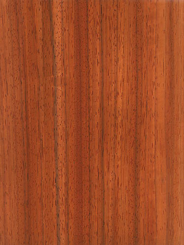

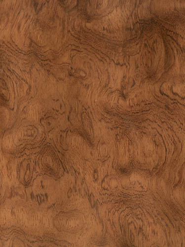

Ja był bym (ewentualnie) chętny na obudowy... tylko mi ten sapeli to nie leży (za mdły), teak od biedy....
Strasznie mi sie za to podoba Bubinga, albo padouk lub palisander... lub coś co wpada w brąz ;-)
Ja padouku nie chcę, zbyt czerwony. Palisander jest świetny, tyle że to dość drogi fornir. Jeżeli nie spowoduje to nadmiernego wzrostu kosztów to OK, palisander mi odpowiada.

Dla mnie teak i palisander są w porządku.

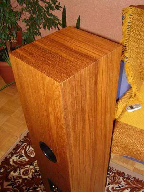

Znalazłem jeszcze taki teak... Może jest jeszcze kwestia odpowiedniego bejcowania??
Tak czy siak podstawą jest 'wola' Zybla i koszt ;-)

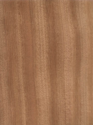

pospiesznie służę:
Hmm... ani to podobne do tego co pokazał Pi_etro, ani do tego co znalazłem ja... Dla mnie troche bez wyrazu...
