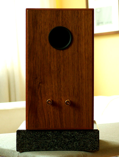

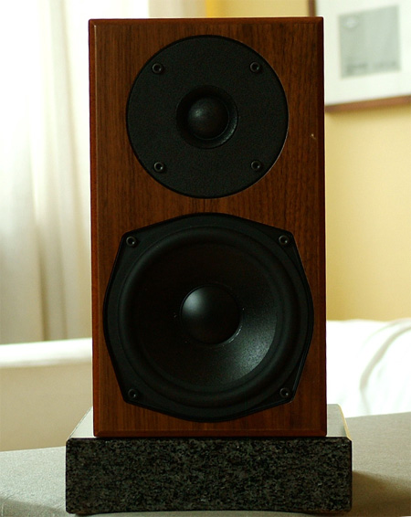

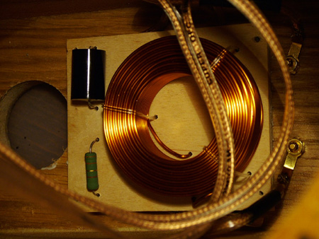

Wczoraj wieczorem ukończyłem ;-) Rozpiera mnie duma, bo lutownicę ostatni raz to trzymałem w rękach dobrych kilka lat temu...
Zwrotka (na razie) z cewki polinku (1,7mH) dół i superes 3,3 + 2,7uF MKP Jantzena na górze oraz kabelki - plecionka z miedzi beztlenowej (trochę było zabawy z lutowaniem).
Dzis rano zaczęłem wygrzewać... Porównując z usherkami wydaje się, że grają trochę subtelniejszym środkiem, ale niestety trochę brak basu (jest taki 'pudełkowaty'). Główne odsłuchy dziś wieczorem. Zobaczymy jak się rozgrzeją (ile mniej więcej godzin im trzeba, żeby osiągnąć optimum możliwości?).

I jeszcze zwrotka + bezpośredni rywale w walce o grę w 'moim systemie' ;-)

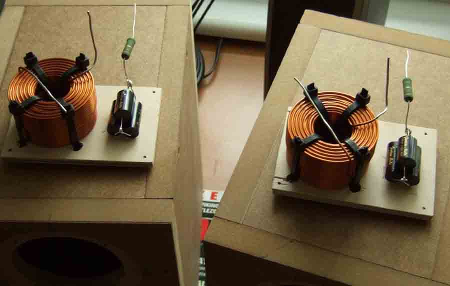

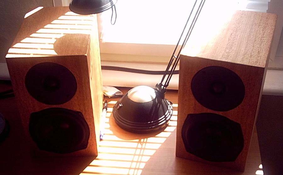

Ja jak obiecalem pochwale się swoimi (chociaż jakość zdjęć bardzo slaba za co przepraszam). Najpierw bebechy i zdjątko z produkcji :) a potem reszta :D
W Usherach jest zwrotka drugiego rzędu na obydwa (głosniki podłączone zgodnie w fazie). Niestety spryciarze na kondach podają dane katologowe, a nie wartości kondów, nie wspominając o cewkach :(. Jedynie rezystory da się odczytać.
Ależ denna jakość :/ No nic teraz co w środku cewka z polinku 1,8mH , kondziołki jantzen, rezystor Superes 3,3R basreflex ścięty jak w orginale, a kabelki srebrzone QED :). I jak to gra pięknie wspaniale i miodek wogóle :P. A tak na poważnie bas może jest mały ale napewno nie pudełkowaty , bardzo ładna średnica i góra. Gra wszystko bez zarzutu od klasyki po metal :).
