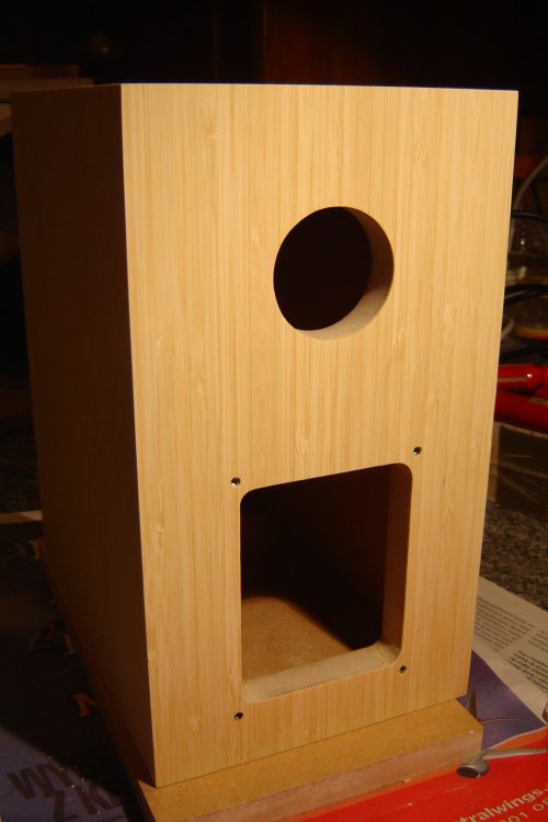

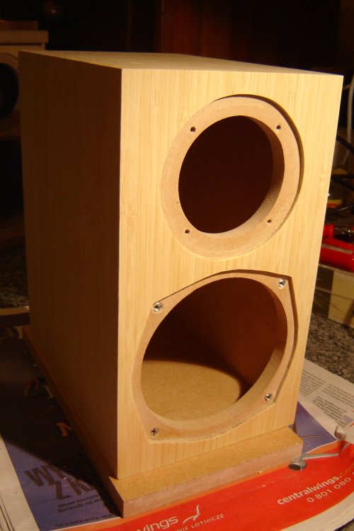

Po długiej przerwie niebytu postanowiłem znów odwiedzić tę przyjemną stronkę. Jestem na ukończeniu swoich mietków. Niestety domowymi sposobami nie idzie to najszybciej i najlepiej. Fornir (bambus) został nałożony po zamknięciu skrzynki i wycięciu otworów z MDF-u. Niestety pech chciał, że przy szlifowaniu delikatnie ukruszył się róg forniru na frontowej ściance. Jeśli ktoś może poradzić co w takiej sytuacji zrobić (bo przykleić się raczej nie da), to chętnie posłucham wszelkich opinii. Dodatkowo zastanawiam się czy warto kryć fornir wypełniaczem porów (fornir bambusowy jest bardzo delikatny i nawet szlifowanie drobnoziarnistym papierem ściernym powoduje spore ubytki)? Poniżej bieżący etap prac... i niechluby róg...
ja zrobiłem tak: przyciąłem fornir na tym rogu tak ze ubytek był trójkątem i dokleiłem bo maiłem jeszcze fornir. Efekt znośny, troszkę mi się kolory nie zgrały [pomimo że ot ten sam fornir] ale jest lepiej niż bym zostawił ubytek, na szczescie jest to subek i stoi w kącie i nie rzuca się to w oczy. Po polakierowaniu jest lepiej i teraz nawet siedząc przy subwooferku nie zauwazam tego a jest to na scianie frontowej z góry
Dzięki Barteque, po przemyśleniu jednak nie będę tego ruszał. To jest taka drobinka, że pewnie i tak po przyklejeniu czegokolwiek możnaby tylko coś popsuć jeszcze bardziej. I tak uważam że jest nieźle jak na pierwsze w życiu kolumny. W dodatku zrobione w pełni własnoręcznie przy pomocy najprostrzych narzędzi. Dziś złożyłem je jeszcze przed malowaniem bo dawno ich nie słuchałem. Wyglądają i grają naprawdę ładnie. Jak dla mnie ten dźwięk jest genialny (dość potężny jak na swoje gabaryty). Pochwalę się jakimiś zdjęciami po lakierowaniu, powinny wyglądać jeszcze lepiej. Tymczasem pozdrawiam wszystkich amatorów Totem Mite i życzę udanych konstrukcji/modyfikacji :)

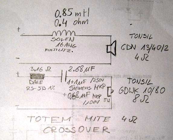

a zworka na początku wątku.
im dalej w watek tym inne zwrotki niestety... moglby mi tak na szybko ktos podac pod wysoki 8ohm i noski 4ohm zwrotke? bardzo prosze
www.audio.lutuje.se
Trójmiasto
to zwrotka do TOTEM MITE 1rzedu. a czy ma ktos do STAFF ? i jakies porownianie moze ?
www.audio.lutuje.se
Trójmiasto
po kilku privach widze ze nie ma do staff`ow zwrotki na forum.
Jezeli ktos chce odsprzedac zwrotki lub ma taniej czesci chetnie kupie jak ze schematu powyzej. pozdrawiam i juz nie marudze;)

Obiecałem, że się pochwalę i niniejszym to czynię. Pierwsze w życiu kolumny. W dodatku zrobione w pełni własnymi rękoma. Jeśli by ktoś miał pokusę wybrać fornir bambusowy do oklejania kolumn - szczerze odradzam. Jest bardzo kruchy i delikatny, więc cała zabawa przeciąga się w nieskończoność, żeby efekt był dobry. Niestety kilka detali w tych kolumnach jest niedopracowanych, ale to kwestia doświadczenia, myślę. Jedna ważna informacja dla nowicjuszy takich jak ja: podfrezowanie da się zrobić nawet bez użycia frezarki. Ogólnie bardzo przyzwoity efekt. A jak grają! :)
