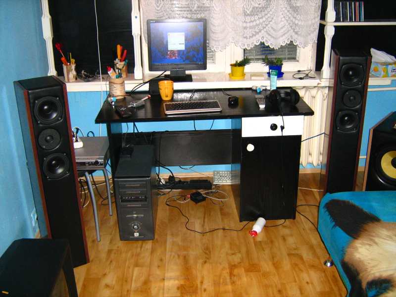

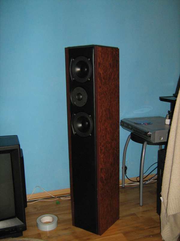

Chciałbym się pochwalić kolumnami, które wczoraj skończyłem....wiem, że to temat o Mite i Sttafach, ale jako, że moje podłogówki oparte są na przetwornikach z Totemów. Zwrotka to wersja z Mite 8 ohm.

Kolumny mają w srodku komorę 12l a reszta to pusta przestrzeń. Wysokość to 100cm, szer.19,5cm, gł.:21,5 cm. Głosniki sa już częściowo wygrzane bograły na prowizorycznej zwrotce już jakiś czas...dźwięk jest poprostu cudny! Strasznie nasycony świetna scena i przestrzeń...świetne detale, średnica bardzo nasycona i detaliczna wokale (zwłaszcza damskie) brzmią świetnie. Bas schodzi niziutko i przy tym jest szybki jak wiewiórki na wiosnę;)Wysokie nie piaszczą ani się zbytnio nie gubią. Po świętach podłącze je do NADa kolegi to zobaczymy jak zagrają bo narazie napęd to tylko kiepski amplituner...myślę, że w 25m kw. spokojnie znikną z pokoju :)

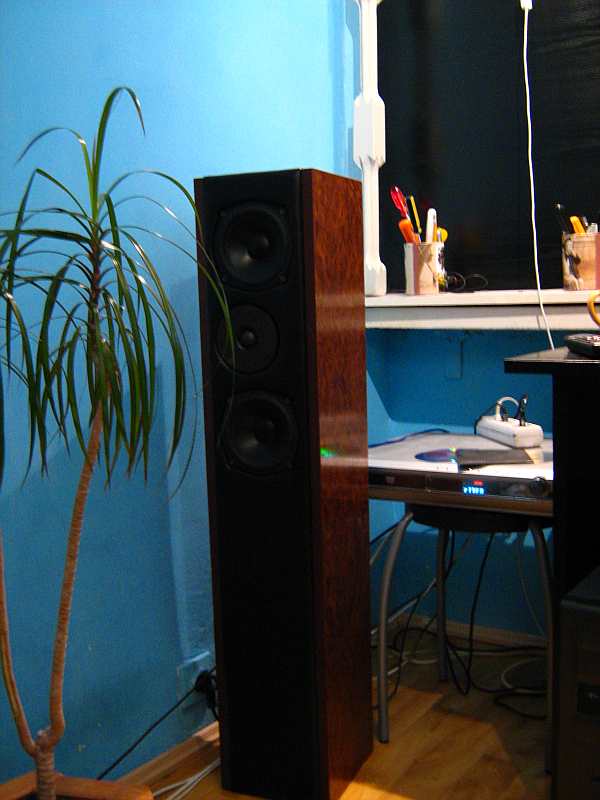

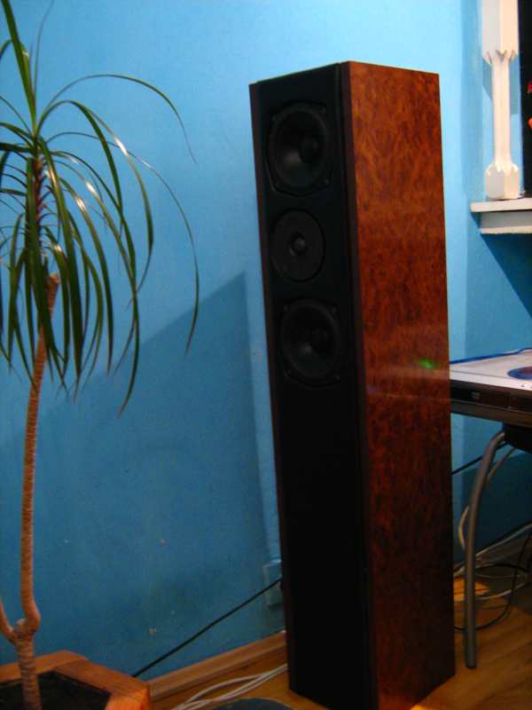

Jeszcze kilka fotek :)

Hehe, a teraz powiem wam ciekawostkę...to nie lakier, ani nie fornir...to zwykła okleina, ale udało mi się ją świetnie położyć :P. Ja podłączałem GDWK w przeciwfazie, ale nie podobało mi się jak gra i podłączyłem normalnie.
