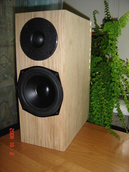

tak jak obiecałem fotki oraz dla tych którym nie chce się szukać i czytać małe przypomienie :P
fornir jeszcze do dotarcia i polakierowania :) ,

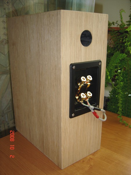

okablowanie doświadczalnie tymczasowe :)
zwrotka na terminalu klejona na żywicę epox. ,
-GDN 13/40/2 - 4ohm
-GDWK 10/80/7 - 8ohm
- cewka 0,85mH 1.0mm 0,44ohm
- 3,3 Ohm Superes
- 2,7uF Cross-Cap
- rurka kanalizacyjna :D fi 35mm 145mm scięta pod kątem 45st.
paczki lekko na "moje wymiary" - MDF 16mm 135x250x350 , w środku przekładka na ~~5,6l netto i reszta na balast , frezów nie robiłem (a specjalnie dokupiłem HDF 3mm ) ale bardziej mi się podoba jak te kosze są na wierzchu :)
Czy jakiś specjalny zamysł towarzyszył zmianie rozmiarów? Z tego co piszesz, suma-sumarum objętość w środku zredukowałeś i tak do tej typowej dla mite.
wyłącznie estetyczne aspekty - poprostu takie mi się bardziej podobają :) lubię smuklejsze a wyższe... i nie tylko kolumny :D:D:D ... kosz GDN'a jest praktycznie równy z szerokością obudowy dlatego jak dla mnie też uwydatnia to taki kształt kosza GDN'a i maskuje brak frezów , bo w przypadku gdyby scianka byłaby tak jak w oryginale przyznam ze bez frezów by się nie obeszło :)

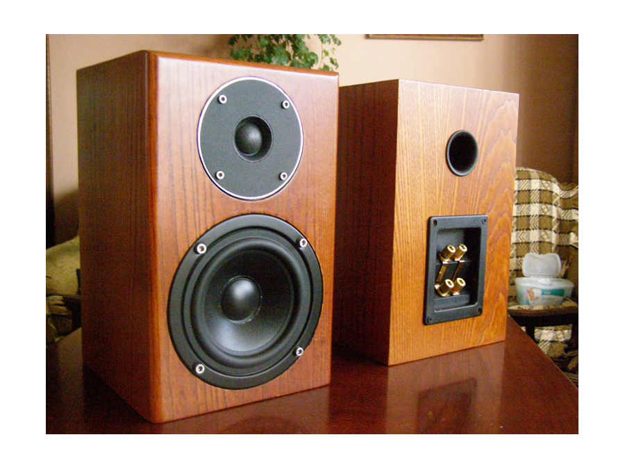

A o to moje klony Totem MIte.
Głośnik basowy to ten sam co GDN 13/40/2 8 ohm tylko, że z okrągłym koszem [GTC 13/40/1] (bardziej mi się podobał) , sopran to standardowo TONSIL GDWK 10/80/7.
Obudowa oklejona naturalnym fornirem w kolorze wiśni. Obudowa jest większa o 1 litr.
Zwrotnica robiona ze schematu który znalazłem na forum.
gsound, 10 Sty 2009, 11:18
Wywal te złączki. Polutuj wszystko bezpośrednio.
Przykręć terminale na 4 śruby ;)
Skoro masz wersję 8 ohm to trzeba zwiększyć wartość rezystora. A u Ciebie jest chyba 3,3 ohm, o ile dobrze widzę.
Terminale są przykręcone na 4 śruby. Na dwie były tylko aby sprawdzić czy wkrętom się główki schowają w zagłebieniu terminali. Do tych złaczek lepiej było plecionke przylutować dlatego je zastosowałem. Myślę, że nie ma to wpływu na dzwięk.
Z tego co wiem, to nie ma tych sopranów z innymi opornościami jak 8 Ohm, a rezystor jest i tak większy o 0.15 Ohma gdyż na Polinku nie mieli rezystorów 3.15Ohm tak jak jest w orginale.
gsound, 11 Sty 2009, 20:12
0.15 Ohma to żadna różnica :) To jest rozrzut w tolerancji 5% między poszczególnymi egzemplarzami.
Chodzi o to, że głośnik 8 ohm czyli GDN13 w tym przypadku, będzie miał o 3dB niższą efektywość napięciową od wersji 4omh. Czyli zagra dwa razy ciszej. Powinieneś stłumić kopułkę wysokotonową o dodatkowe 3dB. Czyli zamiast 3,15 ohm trzeba dać rezystor w okolicach 5,6 ohma.
