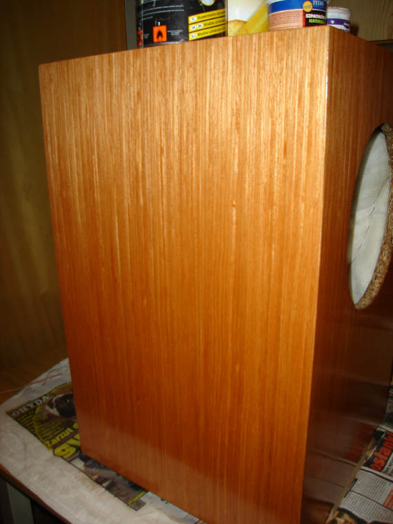

wzdluz bym dal skosu.. ;) wtedy zrobisz to dobrze a jak ci peknie jak bedziesz kladl poprzecznie juz fajnie nie bedzie;) latwiej jest wzdloz;)
www.audio.lutuje.se
Trójmiasto
w zasadzie.... to chyba ten frez jets niewielki wiec moze by sie dalo po prostu fornir nagiac....
z zaginaniem nie da rady.... bo wychodzi zaokraglone.... nie uwzglednilem gtubosci forniru :P
a to moje 1 fornirowanie :D
