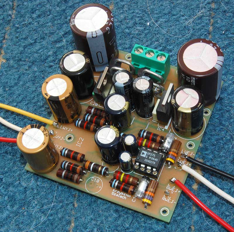

Moja budżetowa wersja wzmaka na TPA.
www.myspace.com/loszmi
W środku są niebieskie Nichicon, Elna, rezystory Dale. Potek Telefunken od mixera vintage.
Znajdę jakąś fotkę wnętrza, bo wzmak gra już u MatmaN'a.
Elektronikę lutował Dzikoosek (dzięki), ja to tylko opchałem do pudełka.
