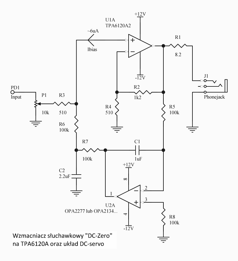

Chętnie wziąłbym udział w zamówieniu PCB, ale widziałbym TPA6120A w trochę innej, bardziej purystycznej aplikacji -- schemat poniżej.
Warto samodzielnie przetestować jak naprawdę brzmi, a właściwie to jak "nie_brzmi" TPA6120A :).
Zawsze byłoby to coś nowego, w stosunku do tego co już było na tym forum.
Gdyby kolega pkrecz zechciał dokleić do swojego projektu, drugie równoległe PCB, mielibyśmy na jednej formatce dwie płytki. Każdy mógłby sobie wybrać wersję lub ewentualnie wziąć obie płytki.
(Oby tylko chętni na poszczególne wersje rozłożyli się w proporcji 50/50).
Tu dokładniejszy opis tej aplikacji (nazwałem ją "DC-Zero"):
Schemat w Protelu:
