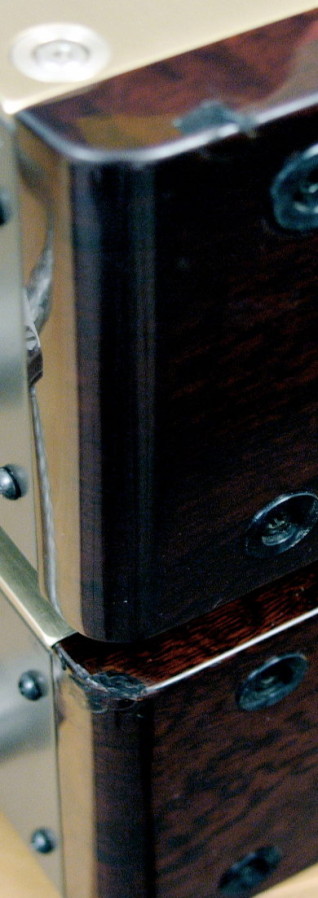

Od kilku dni nęka mnie pytanie: Kupić, czy nie kupić??
Dostałem ofertę kupna pewnego sprzętu, za którym choruje już jakiś czas. Wszystko jest w pożądku, oprucz pewnych minimalnych skaz, których świadomość przeszkadza mi podjąć decyzję. Zamieszczam niżej słabej jakości foto owych skaz, oraz zadaję pytanie: Czy można odrestaurować te powierzchnie, przywracając im oryginalny wygląd tegoż forniru?

STREET - zdecydowanie najlepiej było by wykonać nowe boczki. Nie były by one może identyczne z wyglądu, jak te oryginalne. Ale napewno lepsze, bo z litego drewna. Te które widać na zdjęciu to pewnie tworzywo sztuczne lub MDF.
https://www.audiostereo.pl/topic/23760-uszkodzony-fornir/#findComment-1625354
Jeżeli praktycznie uszkodzenie nie jest do zreperowania, to pozostaje mi dalej szukać i czekać na oferty, których i tak jest jak na lekarstwo.

>Wymiana boków na nowe (inne) nie wchodzi w grę!!! Interesuje mnie tylko naprawa uszkodzonych
>miejsc.
Jeśli jest tak jak napisałem wcześniej, czyli sztuczna okleina będzie trudno to naprawić, jedynie położyć nową na orginalny bok.
https://www.audiostereo.pl/topic/23760-uszkodzony-fornir/#findComment-1625392
Bardziej niż na dźwięku zależy mi na oryginalnym stanie i wyglądzie, dlatego też nie chcę nowej okleiny.
Henryku, nie mam pojęcia czy to sztuczna okleina, czy naturalny fornir....Sprzedawca mieszka kilkaset kilonetrów ode mnie więc na razie mogę polegać tylko na zdjęciach, które dostałem od niego.
Dodam tylko, że uszkodzone boki pochodzą z zestawu Sony CDP-R1a+DAS R1a.

To na 51% może to być naturalna okleina a więc pewnie da się to naprawić oczywiście po dokładnym obejrzeniu "pacjenta".

>jesli miałaby to byc folia to chyba za duzo chemoutwardzalnego lakieru na wierzchu
Nie był bym taki pewien że to lakier na tych zdjęciach widać, poza tym sam kiedyś tak samo myślałem dopóki nie dotknąłem na żywo takiego upiększjącego boczka, co prawda nie było to Sony a tuner Akai.

trzeba odkrecic boczek to bedzie pewnosc :)
polecam robienie boczków z duzych klepek parkietów z drewna egoztycznego,olbrzymi wybor ,łatwo kupic a potem dobrac w pary aby pasowały rysunkiem i barwa

Mi nie chodzi o dorobienie, przerobienie, czy też zrobienie nowych. Ja pytam o praktyczną mozliwość odrestaurowania ubytków na tych 20-letnich drewnianych "boczkach".

pewnie ze to mozliwe tylko czy sie opłaca ,ubytek głeboki w warstwie bezbarwnej jak chyba widac -moze wypełnienie tej wyrwy kolejnymi warstwami lakieru chemoutwardzalnego a potem i tak winna byc polerka i cienka warstwa bezbarwnego z pistoletu na całosc
ostatnio widze ze wypełniaja szczeliny zelem bezbarwnym pod lakier /do dostania w liniach lakierów parkietowych /tyle ze nie wiem czy to mozna kłasc warstwami aby wypełnic ubytek na pełna grubosc warstwy bo jedna warstwa napewno sie zapadnie

Tak to robią ostatnio.
A dawno,dawno temu to się robiło tak: pył drzewny + epidian lub nawet sam epidian i wyglądało tak jakby to bursztyn był wypełnieniem.
