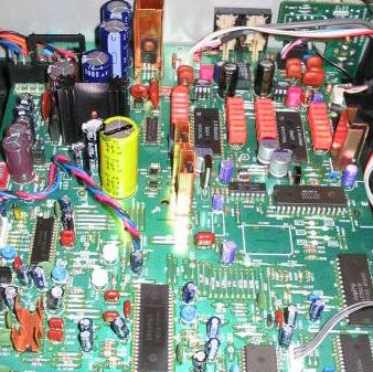

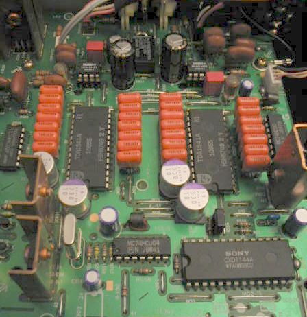

Właśnie zrobiłem "coś" z tymi kablami (w CDP227ESD). Mianowicie wyciąłem w pień, a zamiast nich dałem dość krótkie zwory. Niestety nie wiem czy to coś dało, bo jednocześnie z tym wstawiłem kwarc z Omigu (później dam dobry zegar), wymieniłem diody w zasilaniu i usunąłem boczniki na kondach wyjściowych (były fabrycznie, czego wcześniej nie zauważyłem) oraz założyłem sieciowe gniazdo IEC. Gra lepiej, ale nie sposób stwierdzić co dało wycięcie tych kabli biegnących okrężną drogą.
No i kilka fotek:
Wskrzesiłeś laser?
Gdzie są te boczniki na kond. wyjściowych (nr na płycie)? Zauważyłeś,że są oba filtry cyfrowe (cxd1144A i 1125)!
Znów jakieś dziwne rozwiązanie :)
Dałeś mniejsze pojemności na ich zasilaniu? Widzę,że przy DACach wlutowałeś sporo większe os-cony.
Co masz przy op-ampach? Wyglada na Panasonici FM 270uF 50V
przy opampach są BG F
które to boczniki? Nie pamiętam. Jak bedę tam wsadzał zegar to zanotuję. Ale to nie teraz jeszcze.
Laser sobie kupiłem, nie wskrzesiłem starego.

Wie ktoś do czego jest zostawiony ten drugi filtr cyfrowy?
Co do kwarców z Omigu. McGyver masz może na zbyciu jedna szt. ? Ktoś gdzieś pisał,że oni już nie ich produkują
McGyver jeszcze Ci pomarudzę.... Czy nie masz za dużo basu w 227ESD z tymi os-conami 330uF przy DACu? Czemu dałeś więcej aż o 1/3 niż oryginalnie? Może dałeś mniej przy filtrze?
Aha, czy dobrze zlokalizowałem te bocznikujące kondensatory na wyjściowych? Na zdjeciu zaznaczone są ciemniejszym czerwonym.
Czy zostawiałeś ten prostownik w cyfrówce czy też wstawiałeś diody?
Dzięki za odpowiedź.
A jak z tym basem i os-conami 330uF, bo zastanawiam się jakiej pojemności kupić?
Co do diod to myślę wstawić w cyfrówce shottky, a w analogówce byv26c, choć ciągle czasu brakuje żeby cokolwiek zrobic :( ale napewno wywalę za Twoją poradą te boczniki

Nie należy pomijać 74HCU... bo on podaje sygnał zegara na dwie kostki TDA1541A.
Za stabilizatorami w cyfrówce dałem to co miałem. A miałem oscony. W CDP227ESD stabilizatory są tuż przy kościach TDA1541A.
Mc Gyver ---- Sygnał zegara na dwie kostki daje CDX 1144 czy się mylę - na zdjęciu widoczny jest brak dwóch kondesatorów 3300 uf ELNY na ich miejsce wstawione kondesatory z serji LXY czy to zamierzone posunięcie czy takie były pod ręką co z pytanie-------- BORYSGO 2 ----na temat odwracania fazy prawego kanału Mam prosbe o więcej informacji na temat modyfikacji CDP 227 ESD możę nowy wątek
Generalnie ten CD ma już 19 lat, więc starałem się powymieniać wszystkie kondensatory.
Odwracanie fazy jednego z kanałów występowało ponoć w CDP991, a tego nie dotykałem, więc nie wiem.
