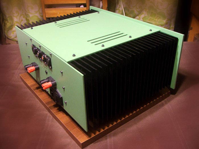

Audio-pisarzem nie jestem, wiec bajkowo/kolorowo moze nie bedzie, ale zachwyt jest duzy.
Tak czy inaczej, po blisko pol roku pracy czuje sie zobowiazany napisac co nie co o nowym wzmacniaczu DeToma o roboczej nazwie S100i. Kosztowalo to Tomka wiele czasu i nerwow, ale mysle ze Ci co sluchali rowniez uwazaja ze bylo warto.
W zalozeniu miala to byc koncowka mocy (pozniej Tomek dolozyl preamp) nastawiona generalnie na przyjecie trudnego materialu (rock, ciezsze, mocno rozbudowane sklady), oraz mająca duzy zapas mocy by wysterowac nawet trudne kolumny. Dodatkowo, na moja prosbe mial byc to wzmacniacz ktory lagodnie obejdzie sie z nie najlepszej jakosci nagraniami, gdzie na remasterach sprzed ponad 30 lat wyostrzenia gory bywaja czeste i dosc spore. Koniec koncow powstal "czolg" ktory z naprawde duza delikatnoscia obszedl sie z takimi plytami przy ktorych chociazby creek 4330 wypadal jak bezduszna zyletka... i bynajmniej zlagodzenie/wyrownanie nie dokonalo sie tu kosztem detalu, ten akurat nagrania prezentuja bardzo bogaty. Reszte brzmienia wzmacniacz oddaje z zaskakujaco duza dynamiką, dzwieki instrumentow prezentuja sie swobodnie, z charakterem i konkretnym/mocnym wybrzmieniem. Rozstawiono przede mną porzadnie scene, a w wielu wypadkach w ogole to on dopiero ja rozrysowal. Nie chce byc tu goloslowny, badz posadzony o jakas stronniczosc w swoich zachwytach (choc juz nie tylko ja) wiec jesli tylko mial by ktos chęc, oraz jakis transport (bo nosic tego juz nie bede za zadne Chiny Ludowe) to mozna go we Wroclawiu przy okazji jakiegos spotkania posluchac, mysle ze warto, u mnie i tak na razie nie jest w stanie w pelni rozwinac skrzydel, chociazby z tego wzgledu ze slyszalem jak gral na proacach 2.5 u Tomka. Wiem jedno: takiej ingerencji w brzmienie, posunietej tak daleko nie dala mi do tej pory zadna zmiana w torze.
Domyslam sie ze wyglad (glownie kolor) moze nie wszystkim pasowac, ale to moja "chora, kolorowa inicjatywa" a nie Tomka, wiec mozna tu tylko mnie posadzic o dziwactwa ;-)

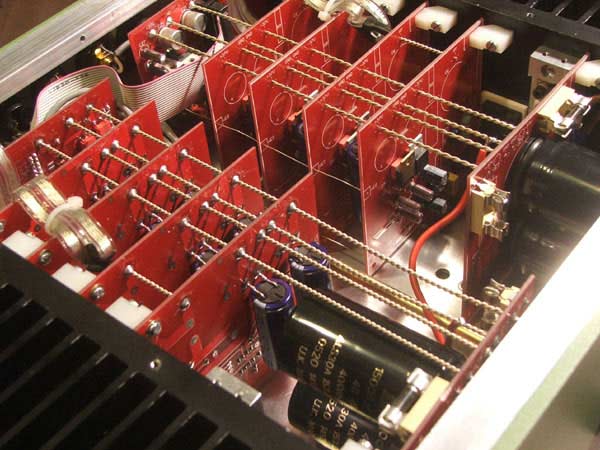

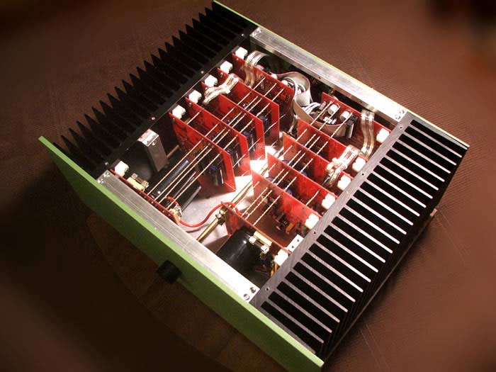

Wzmacniacz jest dwu poziomowy, zasilanie jest na dole oddzielone od reszty toru, tą reszte tez widac :-)

wybor koloru byl ograniczony, a chcialem sie troche zblizyc do takiego jakie mialy te 30 lat temu lampowki alteca.
Czyli kolor i design przypominajace troche toporne, militarne urzadzenia ;-)
Pewnie Tomek sie tu udzieli i odpowie konkretnie, wstyd, ale moja orientacja tematach czysto technicznych jest dosc slaba, no ale to kompletnie nie moja dziedzina, o ile pamietam to uklad jest "mostkowo-równoległy z symetryzacją na OPA1632" W sumie, 8 koncowek mocy, troche czerwonych BG, 4xAerovox, wyjscia jak widac tez i na XLR'y, przelaczone elektronicznie na RCA, z tylu sa zamontowane diodki informujace o zalaczeniu kanalu, czy tez o "odlaczeniu kolumn" z powodu np. przegrzewania. Swoja droga w moich 8m^2 musialem skrecic tak o 50-70% kaloryfer bo ten robi za reszte, takze potrzebuje nie malo wolnej przestrzeni. Kolor troche podbity wyszedl na fotkach, w rzeczywistosci jest przygaszony mocniej.

Co do samego wzmacniacza to AmAdeuz napisał już prawie wszystko. Rzeczywiście jest tam osiem końcówek mocy łączonych mostkowo-równolegle. Symetryzacja odbywa się w oparciu o OPA1632 który umożliwia wprowadzenie sygnału zbalansowanego jak i symetryzację nie zbalansowanego. Zasilacz na dwóch toroidalnych transformatorach od Lachowskiego (for Audio). Prostowniki na szybkich diodach, główna filtracja na Aerovox-ach plus odsprzęganie dla każdej końcówki (w sumie prawie 26mF na kanał). Automatyka (wstępne łądowanie baterii, opóźnione załączenie głośników, przełączanie typu wejść, zabezpieczenie DC, sygnalizacja) oparta o procesor (zasilany z osobnego zasilacza). Gniazda wejściowe Neutrik, wyjściowe Monacor. Obudowa Alu front 6mm reszta 3mm.

Nie słuchałem - choć chciałbym - więc o dzwięku nic nie wiem. Ale na rzut okiem to bardzo ładny ten wzmacniacz. Osobiście zmienił bym tylko dwie rzeczy: zgodnie z twierdzeniem o cegle audiofilskiej gałka potencjometru mogła by być większa i metalowa (bo na razie wygląda jak w dowcipie: kulturysta z małym ptaszkem:) oraz te śruby z góry obudowy można by gdzieś ukryć... no i oczywiście ten kolor... aargh... slepnę!

Do tego wzornictwa bryły pasowałby duży czarny ebonit, ale nie taki zwykły, tylko żłobkowany po bokach, w starym stylu. Stanowczo. Zadne metalowe gały nie mają tu szans.

DeTom ...no ładnie ładnie ... tylko że będzie brzydko z gałką ... pudło pomalowane, a żeby gała jakoś ładnie wygladała trzeby było podfrezować ją w przedniaściane i dobrze założyskowac ... i tu możesz mieć problem ...
I tak z ciekawości ... ten uC koło zasilaczy nei trci programów przez to pole EM ?
I tak z ciekawości ... ten uC koło zasilaczy nie traci programów przez to pole EM ?
-> wowo nie spotkałem się z sytuacją aby pole EM zaszkodziło programowi we Flashu procesora. Zresztą nie jest ono silne bo trafo mam ekran.
->stmaniak nie byłem na stronie Darka ostatnio ale prawdopodobnie masz rację Darek używa czasem moich płytek.
