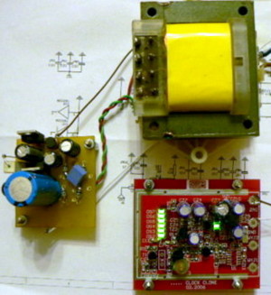

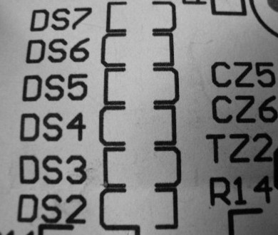

Poskładałem wszystkie elementy smd, mimo że muszę zakówać do egzaminu specjalizacyjnego. Nie było to wcale takie trudne, jednak mam prosbę do tych, którzy zmontowali clocka, lub do samego Twórcy. Pewnie w końcu wymysliłbym jak polutować diody led, ale mam mało czasu oraz boje się że coś sknocę mimo wszystko. Diody mają od spodu symbol w kształcie litery "T" . Mógłby ktoś dorysowac do fotek, które wkleję jak je umieścić przy założeniu, że literka "T" jest od spodu- czyli tak jak diody sa lutowane na płytce. Jeśli ktoś dorysowałby sznureczek literek w pionie, oraz oznaczył "samotną" diode w ten sam sposób, byłbym bardzo wdzięczny, i pewnie nie tylko ja.

polaryzację diod można jeszcze sprawdzić bateryjką 1,5 V lub omomierzem po wlutowaniu, wtedy jest pewność że dobrze zostały ułożone

Indel TSD 2.5/007M 12V-0.21A około 16.00 PLN
I w takim razie mam drugie pytanie, zasilacz machnę przy zegarze a co z trafem dawać przy zasilaczu czy ciągnąć niskie napięcie prez pół CD'ka?
Wiesz jeśli musisz już z jakimś napięciem jeździć przez pół CD to zawsze to najlepiej aby było to napięcie stałe. Jeśli z powodu braku miejsca zmienne to niskie. Jak masz miejsce to zabuduj zasilacz z trafo koło zasilacza CD i do zegara pociągnij DC.
Miejsca w sumie nie braknie. Boję się że stałe może nałapać po drodze jakichś śmieci.
To może tak : Trafo i diody koło starego trafo a stabilizacja przy zegarze?
Gdzie wtedy dać duże kondy od strony diod czy przy stabilizacji?
To po to masz stabilizację w zegarze aby się tych śmieci pozbyć, masz tam oscony które doskonale filtrują zakłucenia.
No to jeśli już to pierwszą filtracje trzeba dać koło diod.

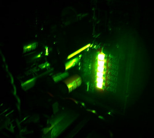

Udało mi się wszystko pogodzić- uruchomiłem clocka i zdałem egzamin!
Pierwsze wrażenia po wmontowaniu do cd 471.
Stary rozklekotany cedek zamienił się w profesjonalistę, bardzo wyrażna poprawa rytmu, kontroli basu, sceny, odgłosów tła. Czasami jestem zdziwiony słysząc dzwiek, który wczesniej był maskowany, jakby go wcale nie było.
Jeśli ktoś twierdzi, że wymiana kwarcu na porządny clock to podstawa tunningu to się z nim zgadzam. To słychać.
Plamuję jeszcze w tym cd: oddzielne zasilanie dla TDA 1541, i oddzielne dla op ampów.
Drugi clock idzie do Rotela Rcd 02- mam nadzieje ,że zaskoczy równie miłą poprawą.
